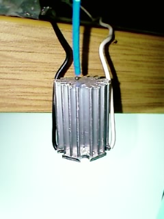

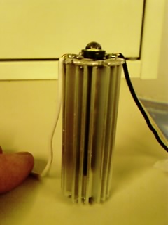

Hier ist die P4 auf dem Kühlkörper montiert den ich nacher noch um die Hälfte gekürzt habe. siehe unten.
- 1483_9_1.jpg (16.38 KiB) 31891 mal betrachtet
Hier ist der Kühlkörper gekürzt und am Ende Temperaturüberwacht zur Kontrolle.
- 1483_8_1.jpg (21.24 KiB) 31893 mal betrachtet

Wenn der Kühlkörper (welcher, der der LED oder der des Widerstands?) schon bei 348mA 60°C heiß wird, wie heiß wird der denn dann bei dem gewünschten doppelten Strom? Die Verlustleistung wird jedenfalls viermal so groß (P=R*I²) ... (dürfte ganz schön heizen)
- Hyper-User
- Beiträge: 1956
- Registriert: Do, 05.04.07, 15:15
- Wohnort: Hamburg
Mi, 04.07.07, 20:34
Ööh - da hast dich grad selbst ausgetrickst! Denn ich bin mir sicher, dass du diese Gleichung ausm Ohmschen Gesetz hergelitten hast - bei LEDs gilt dies mit Sicherheit nicht! Du hast bei doppeltem Strom etwas mehr als die doppelte Leistung, weil die Spannung nur unwesentlich ansteigt!
Aber ansonsten - joa.. Die Lampe ist halt nicht so günstig für LED-Bestückung - zumindest nicht, wenns richtig hell sein soll. Ich hatte ja bereits vor ein paar Wochen gesagt, ich hätte mich da mehr auf die Wärmeleitung verlegt.
Mirfaelltkeinerein
- Beiträge: 748
- Wohnort: Südwesten
Do, 05.07.07, 10:15
Ich hatte das jetzt auch eher auf den Vorwiderstand bezogen, für den das ohmsche Gesetz ja ganz gut anwendbar sein sollte. Mit der LED hast du natürlich recht, da wird dann 'nur' etwas mehr als die doppelte Verlustleistung frei. Deutlich wärmer dürfte es bei 700mA aber trotzdem werden.
