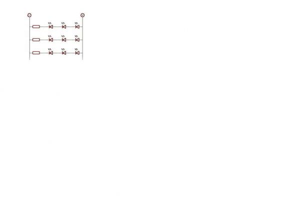

und so werden sie dann angeschloßen??:
[/img]
So, 01.07.07, 10:16
Ja, so werden sie angeschlossen.
Allerdings sollte der Widerstand auf die andere Seite der LED´s. So, wie er bei Dir hängt, wird die Wärme des Widerstandes direkt auf den Chip der LED´s übertragen. Das kann bei ungünstiger Konstellation negative Auswirkungen auf die Lebensdauer und Leuchtkraft der LED´s haben.

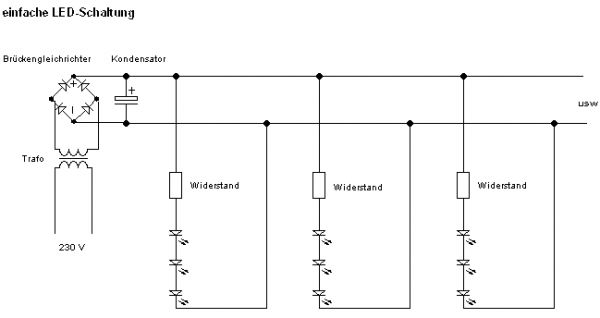

Und mit Netzteil sieht es dann so aus:
