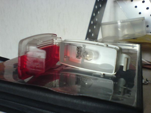

So, hab jetzt das Teil ausgebaut und Fotos gemacht.
Maße: Innenmaß vom Gehäuse 5cm x 1,8cm
Fläche in rot: 1,5cm
weiß: 1cm
Das heißt auf gut Deutsch, ich krieg nur eine Reihe in rot und auch nur eine Reihe in weiß hin.
Und 6 LED´s der Länge nach.
Insgesamt sind´s dann 12 Led´s, 6x rot und 6x weiß.

Die Leuchte sitzt im Fiat Stilo in den beiden vorderen Türen.
Wenn man die Türen öffnet geht die Leuchte an. Schaut so Opa mäßig aus, dachte mit led kommts besser.
Bei den Superflux hab ich aber 4 Anschlüsse, wird aber egal sein denk ich, nehm halt immer zwei zusammen.
