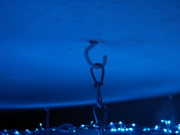

Mh nochmal eine frage, oder zwei, die Haken haste ja mit Dübel befestigt gelle, und wie schwer ist eigentlich deine Platte, und auf wie viel hacken ist das gewicht verlagert?

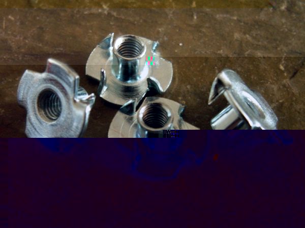

4 Haken in Decke mit normalem Gewinde für Dübel, und 4 Haken in Holzplatte mit Gewinde für Metallgewinde.
Die Holzplatte ist ca. 5 mm stark. Damit sie sich nicht durchbiegt, habe ich die Löcher für die 4 Haken ca. 20-25 cm vom Rand der Holzplatte entfernt gebohrt.
Die Platte wiegt ca. 13 kg mit der kompletten Installation. (Ich stand damit auf der Waage).
Bei den Ketten habe ich darauf geachtet, daß jede Kette ein Gewicht von ca. 30 kg tragen kann.
In unserem Baumarkt stand die Tragkraft der Ketten mit auf dem Preisschild drauf.
Die Decke an der das ganze hängt ist eine Stahlbetondecke, weil wir in einem Hochhaus wohnen.
-Das einzigste, was ich mir noch überlegen werde, ob ich Splinte einbauen soll, damit die Ketten nicht mal von den Haken springen können.
Wie ich schon erwähnte, habe ich die Länge des Stromkabels und der Ketten so dimensioniert, daß ich das ganze Gebilde stück für stück auf ca. 1 m Höhe für Wartungsarbeiten oder ähnliches herunterlassen kann.
Gruß frank
