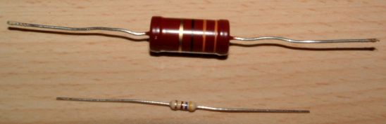

Die gängigsten Widerstände für LEDs bekommst du hier im Shop. Andere bekommst du in Online-Elektroläden wie Pollin, Conrad, Reichelt...
Hier ist mal ein Vergleich und das sind nur 2 von Massen verschiedener Widerstände.
1/4 Watt, der wird am meisten für LEDs benutzt und 3 oder 5 Watt Widerstand (ich weiß nicht mehr genau)

Wenn du auf das Bild klickst, kommst du zu Erklärungen zu Widerständen, LEDs, löten, messen usw. Lies es dir bitte durch, wenn du dann noch Fragen hast, werden wir es dir gern erklären.
