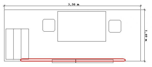

also es geht darum das ich unseren Balkon beleuchten will
(nicht sofort aber noch dieses jahr ^^)
Dieser ist ca 3,5m breit und ragt 1,4m nach draußen (was eher unwichtig is^^)
das ganze sollte eine gemütliche abendbeleuchtung werden - nix zum lesen ^^
hier eine skizze von oben und von der seite :
(die rote makierung soll zeigen wo die leiste dann hinkommen soll)
von der seite
von oben
jetzt frage ich mich - welche farben und welcher abstand der led´s und wie lang ect... ^^
ich dachte mir die leiste aus 2x 1,5m langen kabelkanälen zu fertigen (das man sie besser im winter verwaren kann)
nun die einzelnen fragen mal genauer ^^
1.) wie kann ichs machen das man es jeder zeit wieder abbauen kann (im winter z.b.)
2.) welche farben und abstände und led-sorte würdet ihr da empfen ?
(dachte mir 5mm leds
alle 3 cm)
3.) wie mach ich das witterungsfest?
Gruß SamusAran
(dachte mir 5mm leds alle 3 cm)
1.wie du schon gesagt hast mit kabelkanäle, die du im winter wieder abschrauben kannst. den trafo kannst du ja in eine wasserdichte kiste in einem eck plazieren.
2. nimm doch rgb leds mit nem steuergerät, dann kannst du farben nach lust und laune einstellen.
3.die kabelkanäle sind doch ziemlich wasserdicht und die löcher in die du die leds reinsteckst kannst du ja mit silikon oder mit heißklebert abdichten.
hoff das war einwenig hilfreich!!

mario159 hat geschrieben: 1.wie du schon gesagt hast mit kabelkanäle, die du im winter wieder abschrauben kannst. den trafo kannst du ja in eine wasserdichte kiste in einem eck plazieren.
das netzteil werd ich wohl abnehmbar bauen - wir haben leider keine außensteckdosen :(
von diesen steuergeräten hab ich keinerlei ahnung ;) ^^
zumal ich mir nicht wirklich vorstellen kann das es sehr entspanntend is wenn das licht stendig seine farben wechselt
Elektronikmann hat geschrieben:Mit den Abständen kannst Du ja mal mein Projekt ansehen. Mein erstes kleines LED-Projekt.
Der Abstand beträgt 8cm bei 7000mcd.
hm is dann bei ähnlichen farbverläufen wie oben angegeben dann auch noch nen schöner farbübergang zwischen den einzelnen lichtkegeln (also bissel weiter unten) ??
die leiste wird in ca 2,40m höhe angebracht (bzw soll da dann mal angebracht werden irgendwann ^^)
Gruß SamusAran

von diesen steuergeräten hab ich keinerlei ahnung Wink ^^
mit nem steuergerät für rgb leds kann man auch farben fest einstellen oder mischen, sowie bestimmte programme ablaufen lassen und so multufunktional eben!
http://www.leds.de/product_info.php?inf ... eater.html
mit dem oberen link kannst du dir so ein steuergerät mal anschauen!
du meinst wahrscheinlich eine rgb ist eine rainbow und wechselt die farben von selbst, da bist du leider falsch informiert, die steuert das steuergerät (link oben) mit verschiedenen spannungen an und macht somit verschiednen farben!
Fr, 11.05.07, 17:31
Also bei der Farbe misch ich mich nicht mit ein, dass ist deine Sache.
Ich wuerde 5mm Leds nehmen oder eventuell gleich fertige LED-Leisten von Lumitronix.
Da gibts doch auch schon wasserdichte Leisten von Lumitronix.
Wenn wirklich wuerde ich diese mit Fluessigharz dicht machen, sodass aber die Ledkoepfe noch rausschauen.
:roll: :roll:
