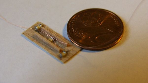

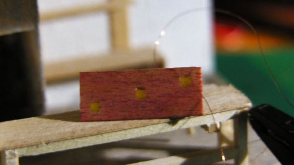

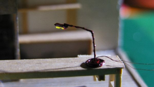

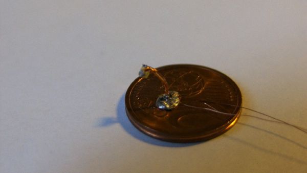

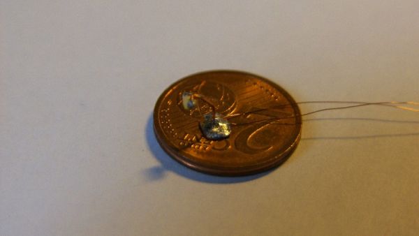

Ich werde hier mal Fotos meiner 2 Lampen hochstellen
Die erste ist eine Deckenlampe mit 3smd-leds; sie ist aus echtholz
Die zweite ist eine Lese-/Schreibtischlampe aus Kupfer.
Beide müssen noch lakiert werden und eventuel kommt noch ein länglicher Schirm über die Schreibtischlampe.
Im Hintergrund ist ein 2Centstück
Nummer 1:
Nummer 2:

was willst du denn damitz beleuchten kannst ja mal vergleichen mit nem deckenspott: winkel is gleich in echt höhe 3m, 3*240lm im modell 0,03m und 160mcd
da sind meine ergebnisse
echt mit 3 p4 bei 19,36lx
im modell 534lx also sehr hell

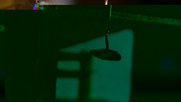

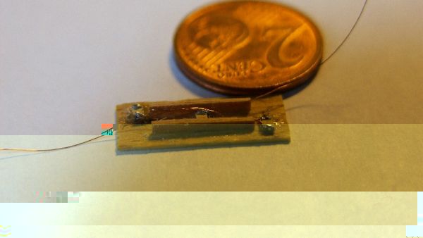

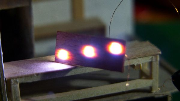

So hier sind die versprochen Bilder und noch 2 neue Lampen
Eine 2te Schreibtischlampe:
Die Deckenlampe:
Die 1te Schreibtischlampe
Der deckenstrahler:
lithi
Beiträge: 1406
Wohnort: Fuldabrück
Mo, 07.05.07, 21:01
:shock: lol
das ist ja mal geil!
mecht stark von dir, die fuzzelarbeit!!!
Tim Thiele
Beiträge: 731
Registriert: Do, 24.08.06, 22:44
Mo, 07.05.07, 21:13
Jepp, das sieht echt super aus und die Idee mit dem Geldstück war genial. Und die ganze Arbeit das ganz so zu verkabeln... echt super gemacht ;)

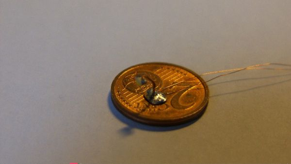

Jan-et
Beiträge: 505
Di, 08.05.07, 15:29
so also das sind lampen für ein modellhaus sozusagen eine pupenstube im maßstab 1/87
hängt von ser lampe ab bei der 2tne Schreibtischlampe brauchte ich zum beispiel ca 1h. 2bodenplaten(mit normalen haushaltslocher ausgelocht)aus kuper aufeinander gelötet dann noch ein kupfer ring raufgelötet und dann einen 0,4 mm lackdraht angelötet an dem 2smd leds in reihe rangekommen sind und mit 0,1mm lackdraht den anderen pol verbunden.
Ich würde sagen das war die komplexeste lampe. Wenn ich irgendwann soweit bin und richte ein Küche mache ich noch Fotos.
Zur info alle lampen sollen später einzeln über nen computer steuerbar sein(schätze ca 50 kanäle).
