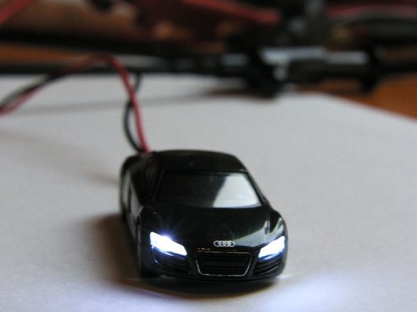

nun der 2te teil des How²ich habe nun die leds eingeklebt mit sekundenkleber die kabel gekürzt udn eingelötet. Dann habe ich den stecker gebastelt.
das is daraus geworden seht selbst:
hier mit licht:
falls ihr verbesserungsvorschläge hab ich bin offen
Ilker21
Wohnort: Fürth
Di, 24.04.07, 15:01
schaut geil aus
bis auf das kabel das hinten rauschaut das stört
mfg ilker
Jan-et
Beiträge: 505
Di, 24.04.07, 15:08
mir ist keine bessere lösung eingefallen da ich das auto auch von kabel trennen will
Ilker21
Wohnort: Fürth
Di, 24.04.07, 15:11
ein dünnerer draht wär z.b. eine lösung
einfach kuperlackdraht sehr dünnen
bei so wenig strom wie die smds benötigen wird das schon gehen
oder 2 knopfzellen in unterboden reinbauen
mfg ilker
Jan-et
Beiträge: 505
Di, 24.04.07, 15:16
knopfzellen passen da nicht rein lackdraht wäre ne möglichkeit habe diesen aj auch im innenraum benutzt 0,1mm aber dieser reißt zuleicht.
da diese auto auch nicht auf einer platte stehen wird ist die möglichkeit die drähte nach unten abzuführen leider nich gegeben

sieht sehr geil aus ein clou wäre noch eine kleine nebelmaschine die zum auspuff heraus nebelt *g* das kabel das nach hinten weggeht (zuleitung) wäre besser nach unten wegzuleiten(loch in regal bohren) dann würde es perfekt sein.

auf jeden fall nice aber das kabel is fast halb so dick wie das auto da würd ich auf jeden fall nach ner elleganteren lösung suchen
