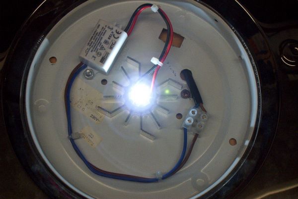

Und hier ein Paar Bilder dazu:

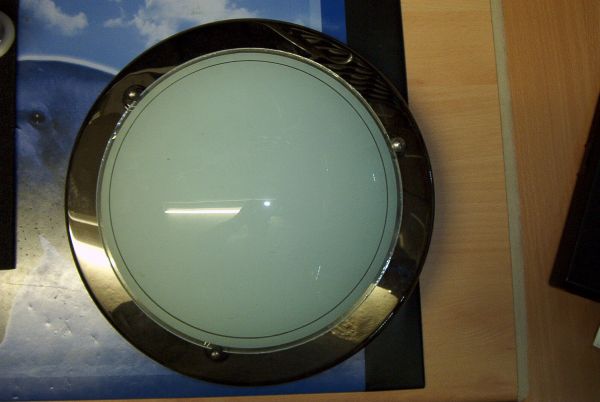

Hier zunächst die Deckenlampe:

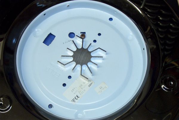

Diese habe ich aufgeschraubt und die alte E27 Fassung entfernt.

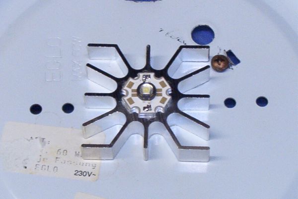

Dann habe ich den Sternkühlkörper mit Patex in die Mitte der Lampe geklebt.
Und dann die die Star-Platine inkl. der aufgelöteten Soul Z P4 mit Wärmeleitpaste auf den Kühlkörper gedrückt.
Die Star-Platine hab ich dann an den Seiten mit Sekundenkleber am Kühlkörper fixiert.

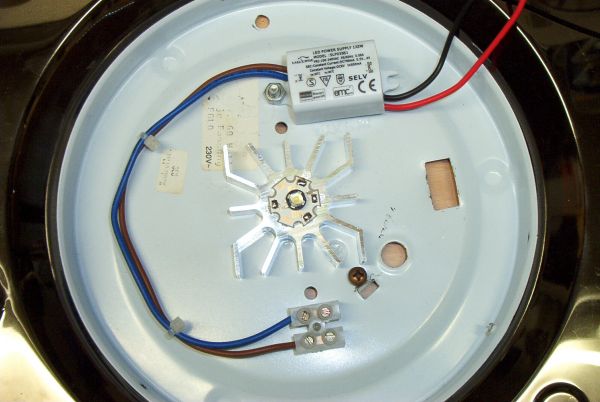

Dann habe ich das Vorschalgerät und die Lüsterkleme an das Gehäuse befestigt.
Dann das Vorschaltgerät an die Star-Platine angelötet.

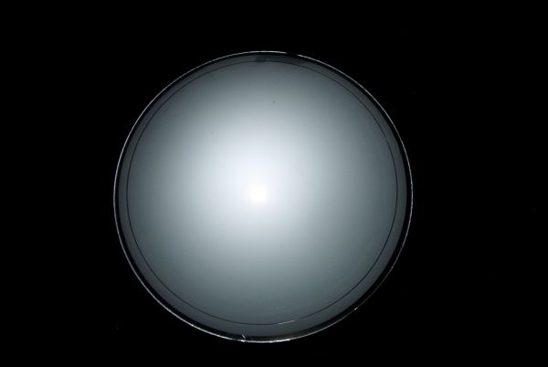

Kurzer Test ohne...
...und mit Abdeckung.

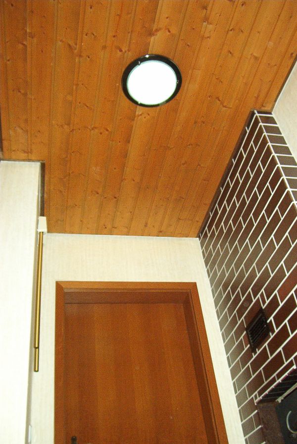

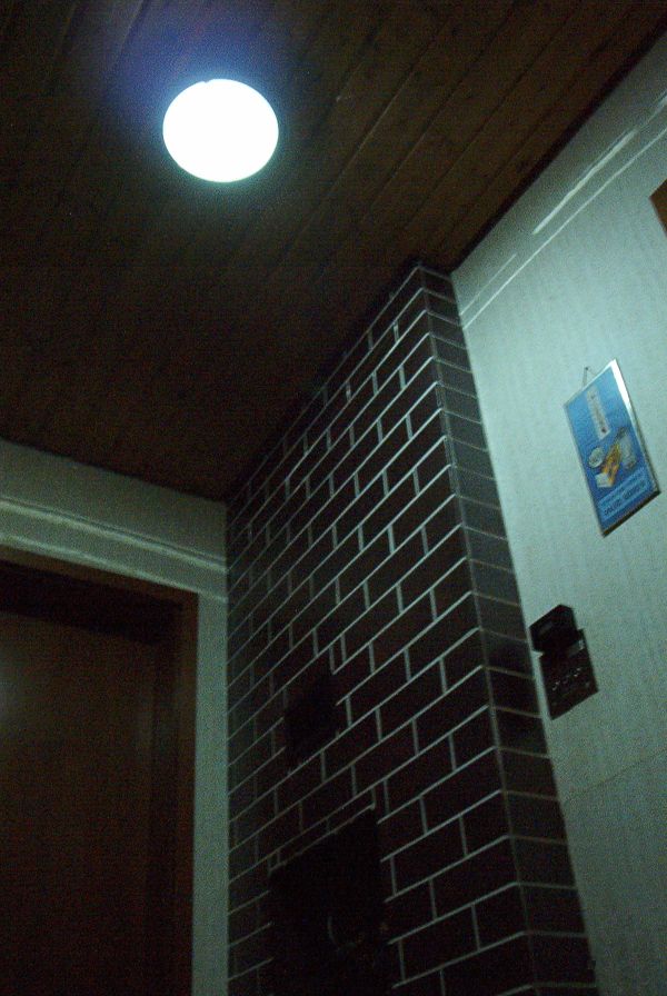

Und so sieht es an der Decke aus!
Wie immer geben die Fotos mal wieder nicht die starke Hälligkeit sowie Farbe wieder!
Aber die Flur ist ausreichend beleuchtet!

hier mal paar bessere Bilder von der Lampe an der Decke,
einmal mit:
einmal ohne Biltz:
Die Helligkeit ist wirklich ausreichend, kommt aber wie immer leider auf Bildern nicht so gut rüber! :cry:
Mi, 04.04.07, 22:50
Oh ja wirklich sehr schön die ausleuchtung, durch den Lampenkopf kommt das noch besser zur geltung, und das licht wird besser und gleichmäßiger verteilt. Kommt dir selber die P4 zu kalt vor?

joa sieht gut aus mir kommt das auf den bilder auch nicht besonders kalt vor liegt vll auch mit an der scheibe aber ein schönes ergebniss und auch schön die umsetztung der fragen aus threads mal als how to zu sehen und auch das ergebniss zu bestaunen
