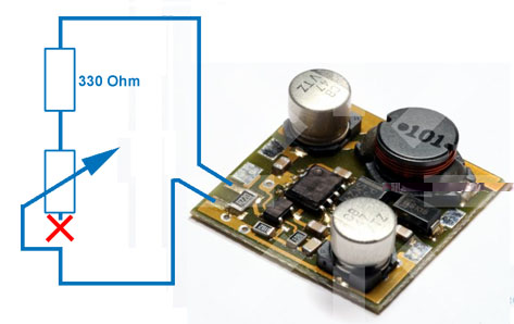

Das ganze so umzubauen das man die LED Dimmen ist ziemlich einfach:
Man braucht nur die 350 mA Platine zu kaufen und dann parralel zu dem R220 Widerstand,
also an die selben Kontakte, einen 330 Ohm Widerstand in reihe zu einem ca 400 Ohm Drehpoti
anzuschliessen (strom direkt über den Schleifkontakt).
Bzw wenn man etwas feinfühliger regeln will (ca 300° Drehung von 350 mA bis 1000 mA) kann man
auch ein 200 Ohm Poti nehmen.
(je höher der Wert des Potis, desto niedriger der Drehweg in Grad von min zu max mA)
Edit:
So muss das ganze aussehen: Bei der Version ist man sicher vor zu hohem Strom durch Kabelbruch oder ein
defektes Poti - falsch machen kann man da eigentlich nichts,
nur ein Kurzschluss wäre übel.
mfg, jm
Edit:
mfg, jm

Die 330 Ohm sind der Wert für die 350 mA Platine mit dem noch aufgelöteten R220.
Du hast zwei Möglichkeiten bei der 1000 mA Platine - entweder Du lötest den SMD Widerstand ab und
dann ersetzt Du bei der Schaltung die ich Dir gezeichnet habe den 330 Ohm Widerstand durch einen
130 Ohm Widerstand, oder Du lötest anstelle des SMD Widerstandes einen 220 Ohm Widerstand an und
meine Schaltung bleibt die selbe, also mit 330 Ohm.
Das 2. ist besser, denn wenn bei der kann auch bei Kabelbruch usw der Strom nicht über 1000 mA steigen.
Bei der Version ohne Widerstand auf der Platine könnte das Probleme geben.
mfg, jm
Hallo jm2_de,
ich denke wir haben uns falsch verstanden.
Auf der 1000mA Platine liegen doch ein 220er und ein 330er paralel.
Ich dachte das es am besten ist den 330er raus zu löten, und durch einen nichst SMD 330er der in Reihe zum Poti ist zu ersetzen.
Das hätte doch den von dir beschriebenen Efekt, das wenn mir die Drähte abreissen immer noch der 220er da ist, welcher dann auch die regelung dazu bringt nur noch 350mA zu liefern.
würde dann exact so aussehen wie dein Bild. Wie gesagt an der Stelle wo in deinem Bild die Reihenschaltung angelötet wird ist bei mir ein 330Ohm Wiederstand Paralel zu dem auch vorhandenem 220Ohmer geschaltet.
Passt doch oder?
Mfg Ozul

Achso - hab ganz vergessen das da ja noch der 220er Draufsitztozul hat geschrieben: Passt doch oder?
Also dann gehts natürlich.
Nehm am besten ein 1K Ohm (1000 Ohm) Poti.
Bei der Drehweg dürfte bei ca 1/4 Umdrehung liegen, meiner Meinung nach optimal.
Und schreib hier mal rein wie es funktioniert.
mfg, jm

Und wenn die KSQ dimmbar ist, ist ne PWM eleganter als auf der Platine die Widerstände ab-oder umzulöten,
auch unter dem Aspekt Gewährleistung.
