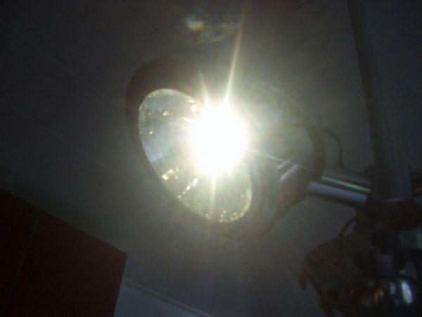

Hallöchen zusammen.
Nachdem die Strompreise ständig in die Höhe gehen, hab ich mir Gedanken gemacht wie ich
unsere Küche mit LEDs ausleuchten kann.
Dran glauben musste die Retro Leuchte von Ikea.
Umbau:
-Halogenglühkörper zerstört
-Seoul 2,5W warmeiss mit Kühlkörper eingeklebt
-Ringkern Trafo gegen LED Treiber ausgewechselt
-komplette Verkabelung erneuert
Hier das Ergebniss:
Ich bin voll zufrieden - Küche ist gut ausgeleuchtet.
Gruß Aircooled

Wieder einmal ein Ersatz des Glühobstes nach meinem Geschmack!
Weil ich in die selbe Richtung will, habe ich noch einige Fragen:
Welchen LED-Treiber hast Du benutzt?
Wie stark waren die nun arbeitslosen Halo´s?
Hast Du auch Bilder vom Aufbau einer Leuchte?

wirklich schön gemacht aber blendet dass nichoder strahlt die i-wo auf ne wand???

Den kampf gegen das Glühobst ist gewonnen :D Reichen die 3 P4 denn um die ganze Küche zu beleuchten ?? Ist das Licht nicht etwas zu steril ? Ich denke mal so weißes Licht in der Küche ist schon gewöhnungsbedürftig.
sind nur 2,5W warmweiße mit 55 Lumen, keine P4
Reicht dir das licht echt für ne Küche? da braucht man ja zum Arbeiten schon ziemlich viel.
unsre 4 halogen-spots könnt ich nich durch p4 ersetzen... zu wenig Licht denk ich

Takeoff hat geschrieben:[...]Ist das Licht nicht etwas zu steril ? Ich denke mal so weißes Licht in der Küche ist schon gewöhnungsbedürftig.
Er hat warmweiße LEDs gewählt... :wink:
Sieht man außerdem auch auf den Fotos :)
Schöner, vernünftiger Umbau :)
Kannst du mal ein Foto von der ausgeleuchteten Küche machen?
Das wäre für einige User, die noch an solchen Umbauten zweifeln sicher eine Entscheidungshilfe! :)

Wenn ich mal dran denke, dann mache ich auch gerne noch Fotos von der ausgeleuchteten Küche.
Vor dem Umbau waren OSRAM Halospot 111 mit 50W pro Leuchte eingebaut.
Es ist natürlich klar, das ich an die Leuchtkraft von vorher mit 3 x 2,5W LEDs nicht drankomme.
Aber das Ergebnis ist echt in Ordnung.
Habe die Leuchte so ausgerichtet das die Arbeitsfläche der Küche schön ausgeleuchtet ist.
Ein Bild habe ich noch gefunden - leider nicht so scharf...
