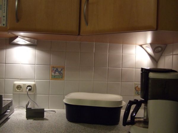

Also hier ist die Einbausituation.
Die Lampen für die Arbeitsfläche sind Metall"winkel" die eigentlich sehr gut Wärme abführen.
Da sind die gleichen Lampenfassungen wie im Beitrag von Sailor drin.
Sollte es wirklich reichen eine Led pro Fassung einzubauen?
Da meine Frau ziemlich energisch gegen meine letzten LED-Versuche gewettert hat, werde ich vielleicht 2 einbauen ;-) .
In die Dunstabzugshaubenheizung werd ich nur eine pro Fassung reindübbeln, da sollte die Wärmeabfuhr auch kein Problem darstellen (alles aus Alu oder Blech, kein Niro)
Das dritte Objekt der Begierde sind 3 Leds im Bar-Beleuchtungs-Holztram (innen hohl)

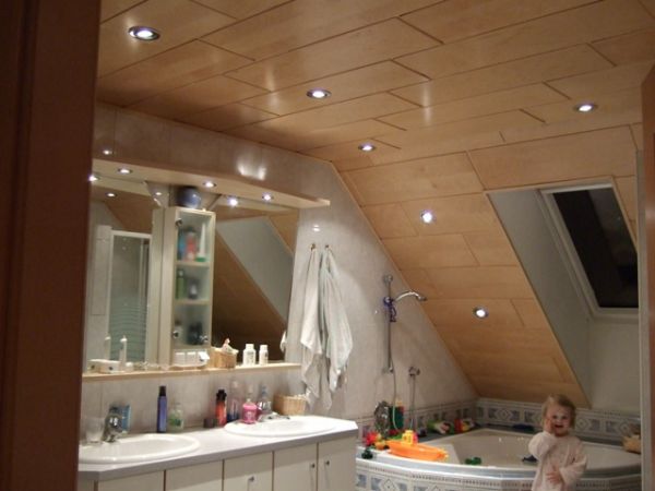

nachdem mir meine Tochter beim rasieren geholfen hat .....
hab ich mir gleich überlegt was ich mit meinen Jugendsünden im Bad und im Vorzimmer mache....
Der Dateianhang 1506_Einbausituation4_1.jpg existiert nicht mehr.
Da müssten doch eigentlich diese hier reinpassen, ohne Umbau.

Aber immerhin ein schickes Bad! Wenn man jetzt die Strahler auf Seoul Z-Led P4 umbaut, dann wird das schön hell und dazu noch stromsparend!!
Zusätzlich könntest du eine bunte Led-Leiste an einer Wand im Bad anbringen! Sieht dort nämlich super aus!
Der Nachteil ist, dass man länger badet, als wie man Zeit hätte!

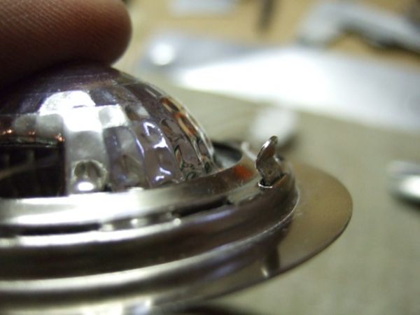

1. Wie befestige ich den "Haltebügel" mit dem der Pot im Rahmen hält?
- 2 Löcher sind schon im Topfboden und im Bügel sind sie gleich gebohrt.
2. Sailors Tipp mit der Aluplatte.
- 20x50mm Aluplättchen ausgeschnitten und ebenfalls die 2 Bohrungen rein.
3. Wie hält der Vorderteil mit Reflektor, Glasscheibe, Haltering am Topf?
- 6mm von der Topfoberkante mit der Säge 2 Gegenüberliegende Schlitze rein,
und diese etwas reinbiegen.
Jetzt kann man den zusammengesteckten Vorderteil wie einen "Bajonetverschluss" reinstecken und durch verdrehen fixieren.
Hier die Tatortfotos:
Hier der "richtige" 6mm von Topfoberkante gemachte Schlitz, mit Zange reingebogen.
Ansicht von Innen mit Aluplättchen.
So siehts jetzt von aussen aus.
Hier sieht man die "Fixier"-Dinger die die Glasplatte, Haltering, Reflektor zusammenhalten.
Und hier sieht man den aus versehen auf 7,5mm und dann auf 6mm gemachten Schlitz mit "eingerasteten" Haken.

die P4s sind da.
Also zur Helligkeit :shock: :shock: :shock: !!!
Ich hab hier zwei Vergleichsfotos.
Belichtungszeiten hab ich drunter geschrieben.
Auslöser: 1/64 Sek.
Blende: F/2,8
Brennweite: 8mm
Belichtungszeit: 1/60 Sek.
Auslöser: 1/127 Sek.
Blende: F/2,8
Brennweite: 8mm
Belichtungszeit: 1/120 Sek.
