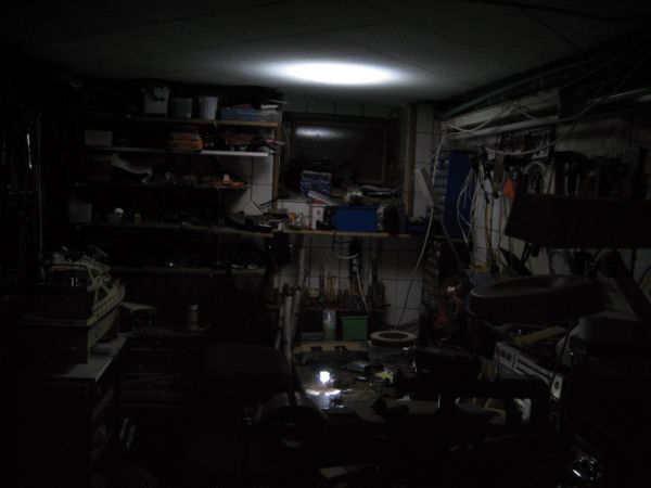

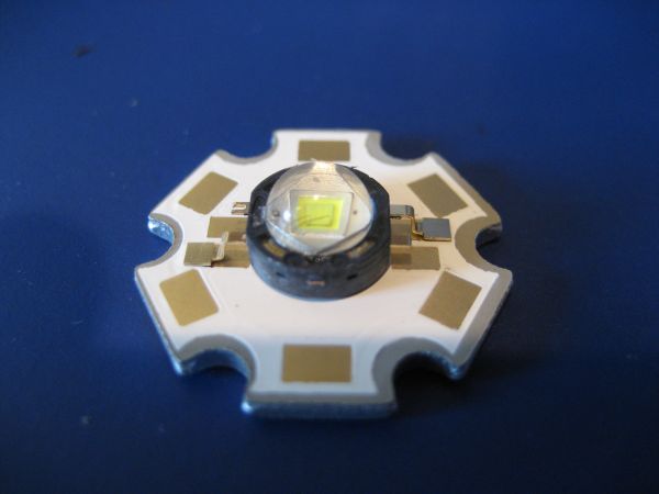

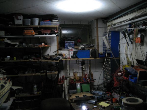

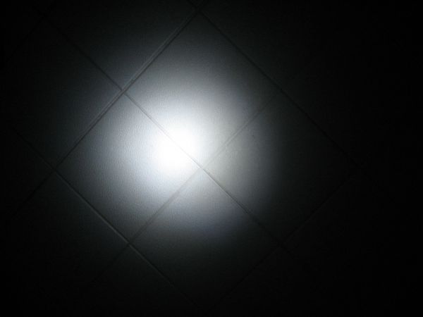

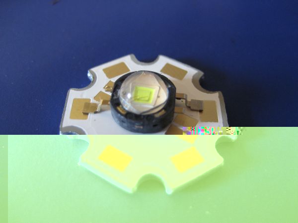

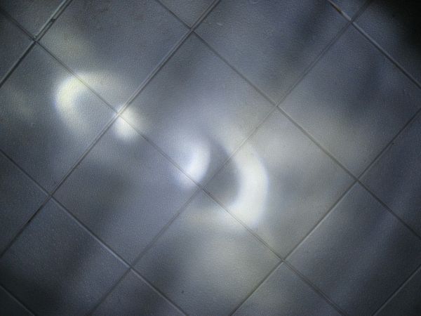

poldippo
Beiträge: 67
Registriert: Fr, 09.02.07, 09:06
Wohnort: Essen
Fr, 23.02.07, 19:44
Es gab ein problemen mit meiner Bestellung. Über den Gastzugang ist die Bestellung nicht angekommen, nur das Geld per PayPal :D. Aber dank der sehr netten Frau Seeger ist alles gut gegangen und nachdem der Fehler behoben war hatte ich innerhalb von 2 Tagen die bestellten Teile zu Hause!!!

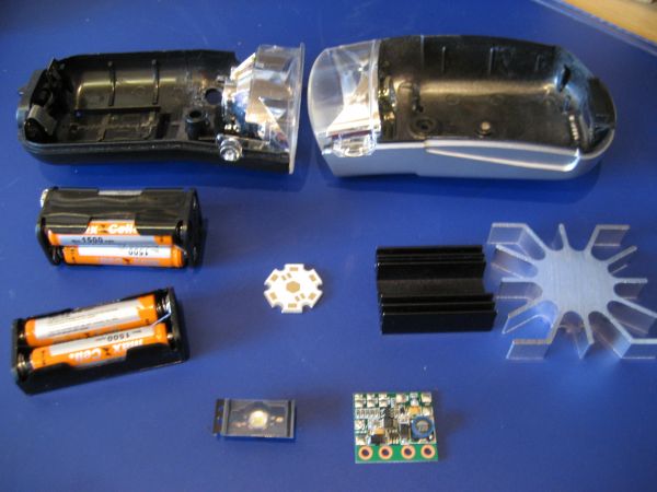

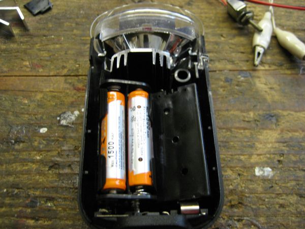

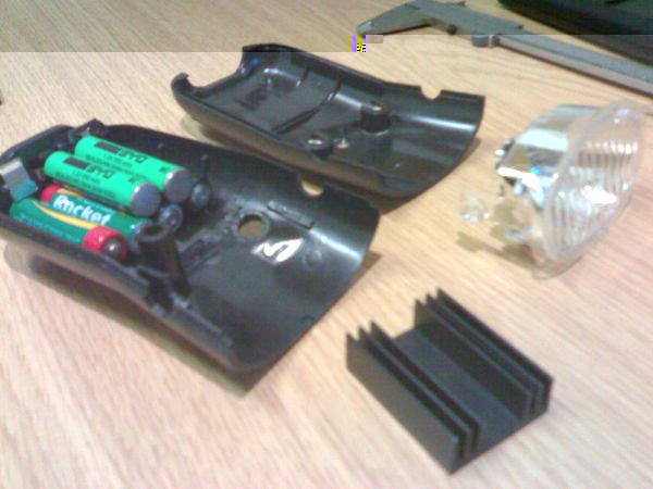

Da sind sie und ich habe nochmal wegen dem Platz eine zweite Fahrradlampe probiert, da diese einen größeren Innenraum hat...
Wie man sieht, passt die P4 nicht gerade schön auf den K2 Star.
Mal wegen der Lichtausbeute von 350mA zu 1000mA ein Vergleich (es ist keine weitere Lampe an!!)
10° Optik und 350mA
10° Optik und 1000mA
Nun zu den Optiken (LED liegt auf der Werkbank und strahlt an die Decke)
Ohne Optik bei 350mA
10° Optik bei 350mA
Reflektor von der Schwarzen Lampe bei 350 mA
Reflektor von der Silbernen Lampe bei 350 mA
Da die P4 überhaupt nicht mit dem Reflektor der Silbernen Lampe harmoniert, bin ich leider gezwungen die kleine schwarze Lampe zu nehmen :(
Das wir sicherlich noch eng werden...
Wegen der Micro Akkus mache ich mir keine Sorgen, es steht drauf das mann sie mit 400mA Schnellladen darf. Dann darf ich auch mit 350mA den Strom da rausziehen... :lol:
Und 1000mA werde ich nur über einen Taster steuern, also nur kurzzeitig.
Mal sehen wann ich weiter machen kann, morgen helfe ich noch bei einem Umzug...

Hier noch ein Bild vom Gehäuse. Und da muss noch die KSQ und Kabel rein...
Wenn es nicht anders geht werde ich die Akkus doch lose reinlegen und verlöten (+Ladebuchse). Das benötigt wesentlich weniger Platz.
