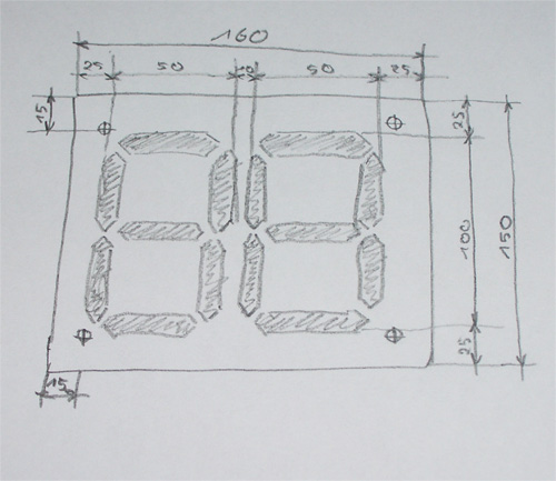

Finde die Idee an sich nicht schlecht...dennoch würde ich em ganzen ein Gehäuse aus Edelstahl o.ä. verpassen.
In etwa so:
Ein Modul ist 49mm lang also würde ich dir dazu raten eine Edelstahl platte von etwa 15cm höhe zu verwenden.
Je nach Ziffernzahl der Hausnummer würde ich folgende Breite nehmen: l = (n+1)*5cm + (n-1)*1cm // n = Anzahl der Ziffern der Hausnummer, n > 1, also mind 2stellig!
So bekommst du 5cm als Ziffernbreite...1cm Abstand zwischen den einzelnen Ziffern und auf jeder Seite 2,5cm Platz zum Rand der Edelstahlblende...
Für eine zweistellige Hausnr. wären das 16cm.
Ich würde erstmal von einer vollen Belegung wie bei der nr. 88 ausgehen und für jede ziffer 7 "segmente" aussägen...die enden spitz zulaufend (wie auch bei wikipedia zu sehen), also keine rechtecke!
Dahinter milchiges Plexiglas befestigen (mit Silikon abdichten).
Ebenfalls aus Edelstahl entweder durch Kanten oder zurechtsägen/-schneiden der einzelnen Elemente einen "Kasten" bauen, der die kompletten Ziffern umfasst in zweistelligen Beispielfall also: 11cm breit und 10cm hoch.
das ganze vielleicht 2,5cm tief und an den rändern runterhum 2cm überstehen lassen, damit es mit der frontblende verbunden werden kann.
Sämtliche Ecken des Kastens mit Silikon abdichten und für einen Kabelauslauf, sowie Borhungen zur Befestigung sorgen.
Wenn meine Idee unklar ist mach ich nochmal ne Skizze
