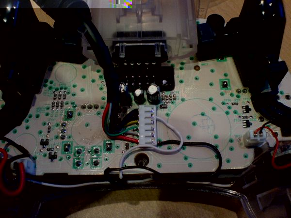

Ich möchte gern meinen X-box-controller mit LEDs bestücken, nur leider hab ich absolut KEINEN plan wie ich das machen soll, bzw ich weiss nicht wo ich den Strom her holen soll und wie viel V die LEDs haben dürfen.
Eigentlich weiss ich auch nicht was diese Wiederstände machen die man da ankoppeln muss... und warum haben manche LEDs 2 und andere 3 Füsse? +,-,erde...? :?
wenn mir das viellecht auch jemand erklähren könnte wäre das echt toll.

ne normale led hat nur 2 beinchen eine ist plus und die andere minus
die mit 3 beinchen könten duo leds sein also mit 2 farben da gibt ein gemeinsamen minus
widerstände sind dazu da die spannung runterzubringen
z.b dein xbox controller hat 5V und die led nur 3,1 V
dan müssen ja 1,9V irgendwie weg und des macht man mit einem widerstand in dem fall wären es 95 ohm
man erechnet es so
5V - 3,1V /20mA
wen du dein controller offen hast dan siehst du dort so ne leiste mit leitungen drin stecken
die erste also die rote is plus und die vorlezte ist minus

Ich kann dir sagen, dass die 4 Controlleranschlüsse der Xbox in Wirklich USB-Anschlüsse sind.
In der Xbox steckt ein fast stinknormaler "PC" drin.
Xbox-Controller kann man mit einem Adapter somit auch am PC über USB betreiben.
Und in jedem Xbox-Controller steckt ein Mini-Hub mit zwei USB-Ports für Speicherkarten.
Somit kannst du die 5 Volt von dem USB-Controlleranschluss abzapfen, um deine Leds leuchten zu bringen.
Du kannst deinen Xbox-Controller öffnen und die 4 Anschlüsse die zu deiner Xbox gehen nachmessen, bei 2 von 4 Leitungen wirst du eine Stromversorgung von 5 Volt finden.

es sind keine 4 sondern 6 anschlüsse
wen ich ihn offen hab mach ich mal ein foto

@Ilker21 Hast recht, sind 6 Anschlüsse. War ein wenig durcheinander. Da man 4 Anschlüsse von USB kennt.
Um einen USB-Port am Controller zu haben, braucht man auch nur 4 Ports. :wink:

ich bin mir nicht sicher wieviel Strom in den controller kommen
wen du immer eine leds in mit einem widerstand machst verbrauchste grad mal 20mA
wen der controller 300mA bringt köntest rein theoretisch 15 solcher leds reinmachen
aber ich denk 5 leds genügen dam hätest 100mA gezapft
platinen gibts im shop aber wen du se in den controller reinmachen wilslt brauchste keine platinen
aus platz gründen würde es garnicht gehen
einfach reinkleben die leds
