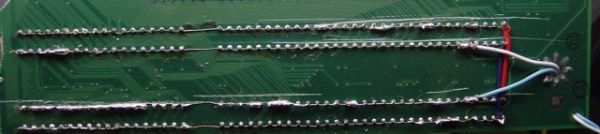

Als nächstes müssen die oberen Kontakte eines ISA-Steckplatzes zusammen verbunden werden. Das gleiche auch mit den unteren Kontakte. Damit man die oberen und unteren Reihe durchgehend unter Strom legen kann:
Dazu müssen die einzelne Pins einer Reihe zusammen gelötet werden, am besten ein langer Draht über die Pins legen und löten:
Wie man sehen kann sind noch Leiterbahnen vorhanden, die einzelne Pins zu woanders führen. Unter Umständen, eines der oberen Pins zu einem unteren Pin. Das wäre dann ein Kurzschluss für uns, was wir nicht haben wpööem.
Deshalb trennen wir die Leiterbahnen einfach mit einem Messer, in dem wir ein paar Mal drüberfahren:

Zum Schluss habe ich zwei ISA-Steckplätze miteinander verdrahtet und zwei Litzen dran gelötet.
