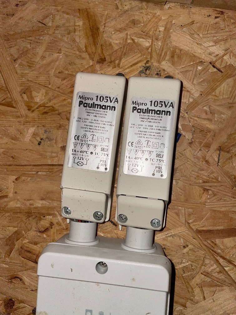

ich habe im Bad links und rechts neben dem Spiegel jeweils 3 Halogen Spots verbaut. Nun habe ich diese Halogen Spots durch LED Spots getauscht. Wenn ich sie einschalte, gehen sie kurz an und sofort wieder aus. Wenn ich aber pro Reihe jeweils einen Halogen Spot drin lasse funktioniert alles.

Im Anhang noch ein Foto vom Trafo (2 Stück, einer wohl für jede Reihe) und die neuen LED Spots.

Deine Netzteile haben eine Mindestlast von 20 Watt. Da 3 Lampen nur etwa 10 Watt abnehmen (3 x 3,4 Watt) schaltet das Netzteil ab.
Abhilfe: alle 6 an eines der Netzteile und das andere abklemmen.
