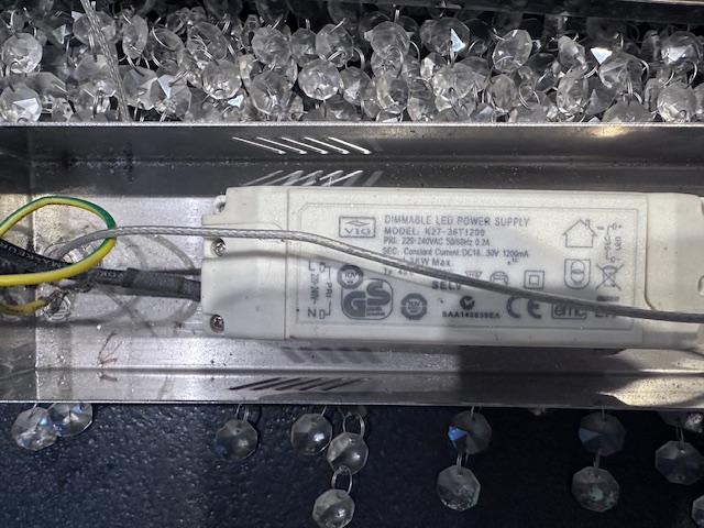

Aloha Community,
ich bräuchte bitte eure Hilfe.
Ich suche Ersatz für folgendes Netzteil was sich leider verabschiedet hat...
Vig Led power Supply K27-36T1200.
Bis jetzt haben wir die Lampe nicht gedimmt, da ich nicht wusste dass es möglich ist... :)
Eventuell würden wir das gerne in Zukunft machen, da das Licht recht hell war, wäre aber kein muss falls das Ersatzteil nicht dimmen könnte.
vielen Dank im voraus für eure Hilfe
lg Joe
IMG_5597 (1).jpg (150.72 KiB) 16434 mal betrachtet
Di, 21.01.25, 09:36
Hallo Joe,
1200mA wird schwierig. Standard sind (historisch bedingt) Vielfache von 350mA. Also 1050mA oder 1400mA. Aber wenn das Licht vorher schon eher zu hell war, sind die 10% weniger bei 1050mA vielleicht gar nicht schlimm.
Dieses Netzteil (nicht dimmbar) hier wäre geeignet: https://www.reichelt.de/de/de/shop/prod ... _ma-100621 Dieses hier wäre sogar dimmbar, aber ich bin nicht sicher ob das mechanisch rein passt: https://www.reichelt.de/de/de/shop/prod ... ung-147987
