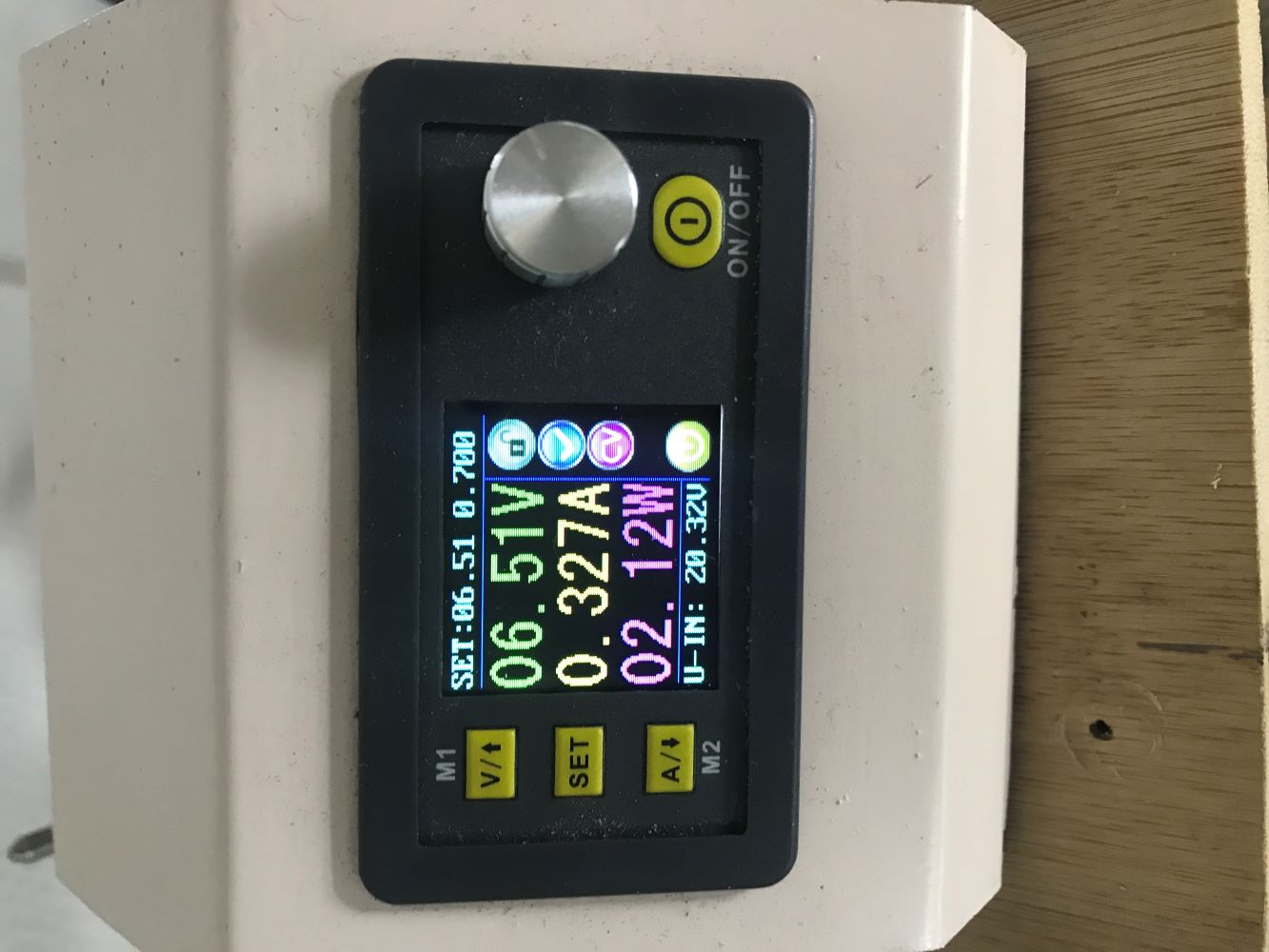

LED 5Watt.jpg (122.24 KiB) 18309 mal betrachtet
habe eine High-Power LED angeschlossen und eine Frage dazu.
LED: 5W, 700mA, 6,5V
Habe Volt und Ampere eingestellt. Kann man in der ersten Reihe sehen.
Fließen tut aber wesentlich weniger Strom.
Und die Watt sind natürlich auch zu wenig. Leuchten tut die LED
Wir mag das kommen?
dieterr
Do, 16.01.25, 18:27
Woher hast du die exakten Daten deiner LED? Datenblatt oder Angabe auf der Verkäuferseite
Einfach bei deinem NT die Spannung erhöhen, und den Strom weiterhin auf 700mA begrenzen. Nichts anderes macht eine KSQ auch.

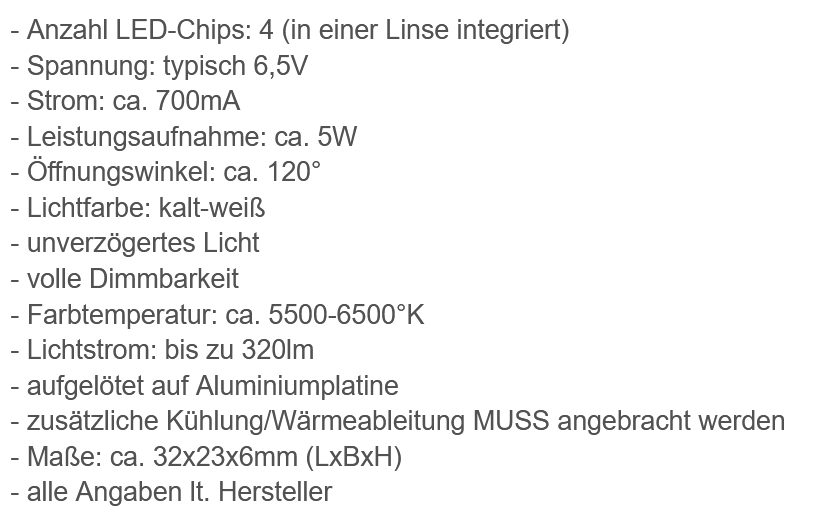

Beschreibung LED 5W.jpg (140.72 KiB) 18287 mal betrachtet
kann nichts passieren wenn ich die Spannung hochdrehe?
Fr, 17.01.25, 10:04
Eben: Spannung typisch = 6.5V. Also können weniger typische halt eine höhere Spannung brauchen. So lange du mit dem Strom unter 700mA bleibst, sollte die LED das 'vertragen' wenn sie hinreichend gekühlt ist. Dafür ist wahrscheinlich nur wenig mehr Spannung nötig (6.7 V oder so - der Strom steigt nicht linear mit der Spannung).
