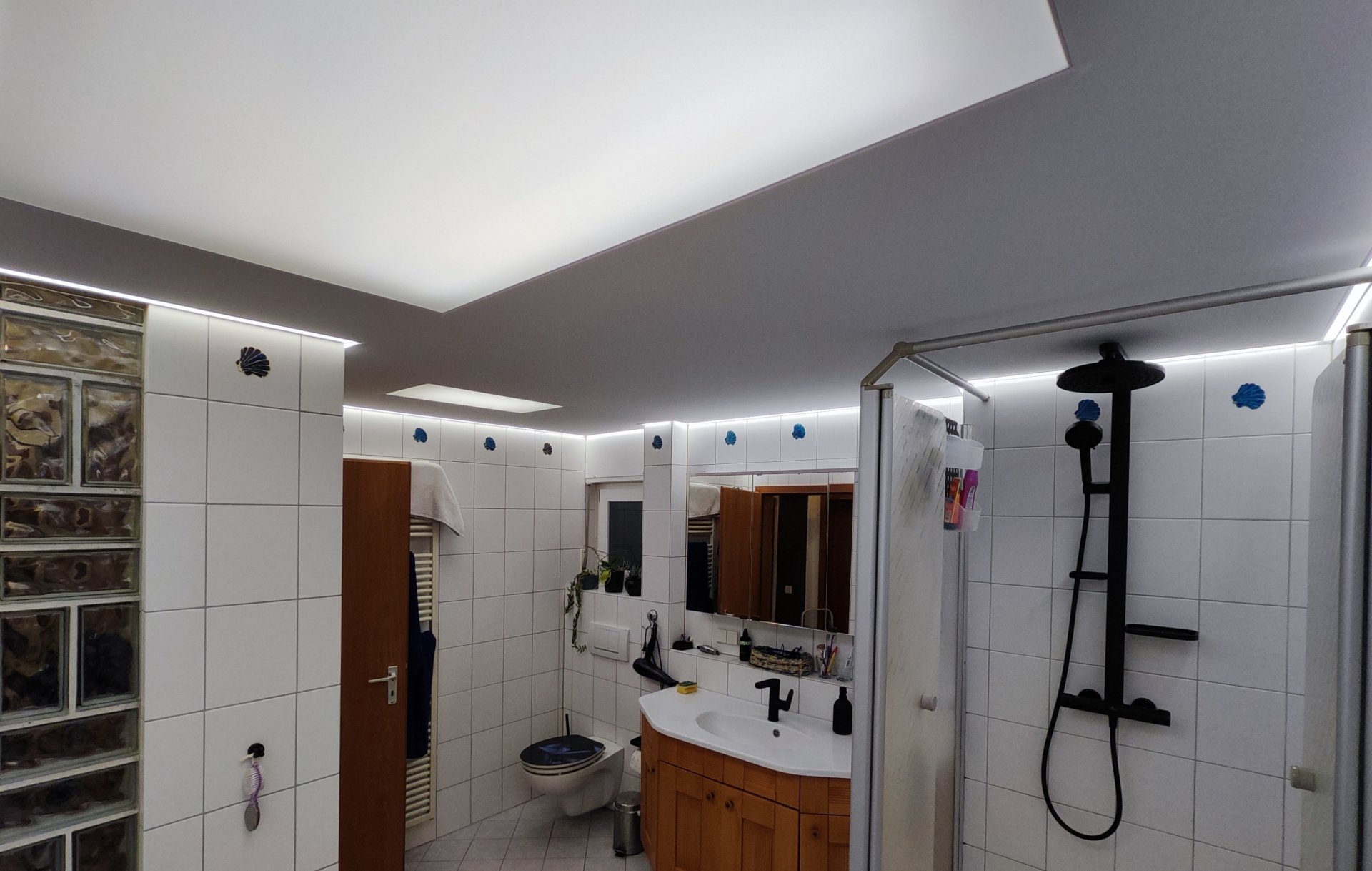

ich bin neu hier und habe natürlich gleich ein Problem. Ich habe in meinem Badezimmer die alte Holzdecke Decke durch eine Spanndecke erneuert. Dabei habe ich zwei Lichtzonen eingebaut.

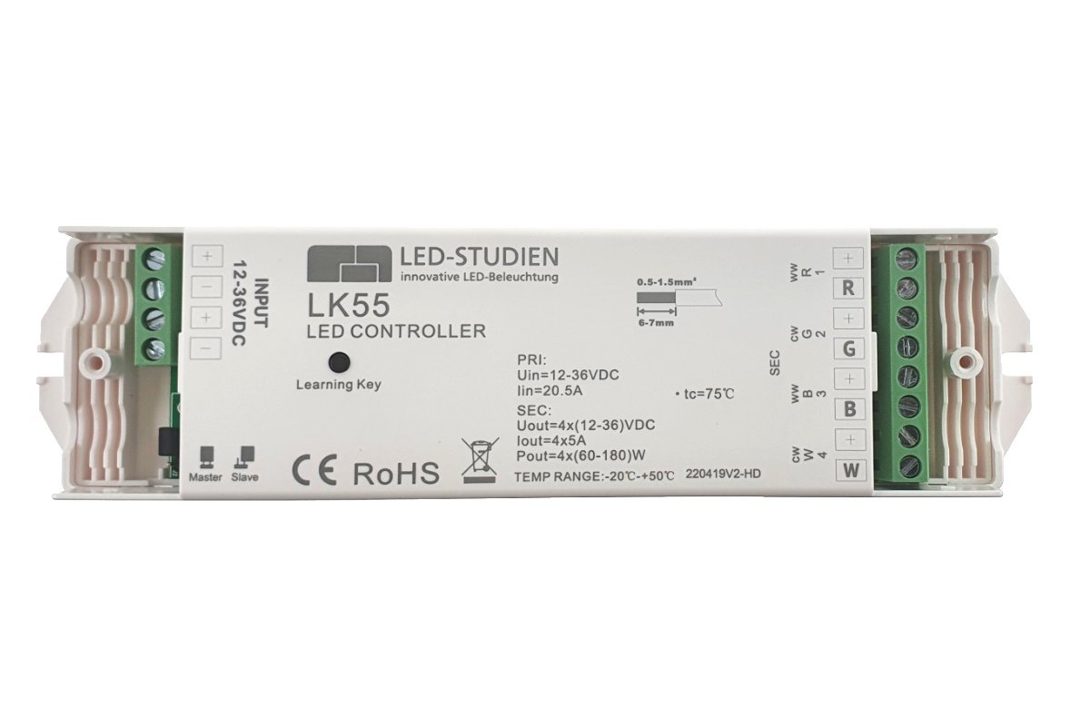

Zone 1 sind drei voneinander getrennte LED Streifen die den Raum in einem Aluminiumprofil umranden. Angeschlossen sind diese an ein LK55 universal controller von LED Studien, dieser bietet vier Kanäle a 4 Ampere. Drei dieser Kanäle habe ich belegt, die einzelnen streifen benötigen jeweils ~2A.

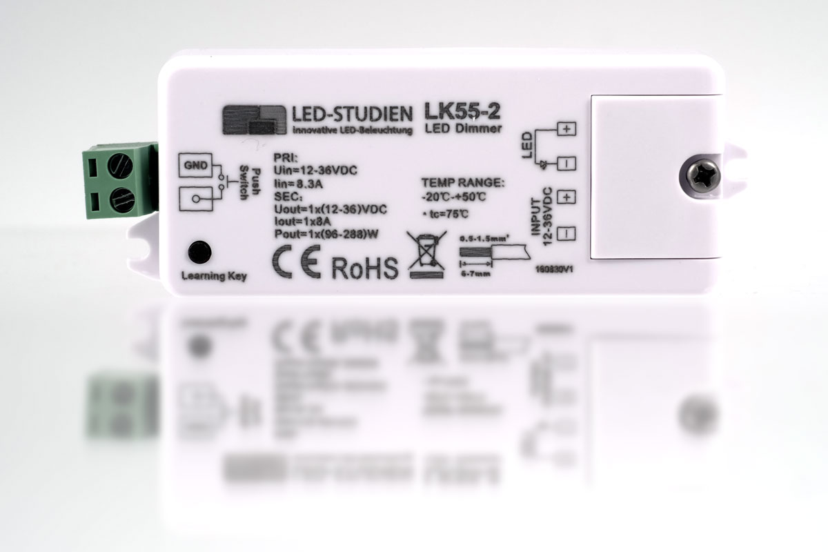

Zone 2 sind zwei voneinander getrennte Lichtflächen. Diese sind an einen LK55-2 von LED Studien angeschlossen, dieser bietet einen Kanal mit 8 Ampere. Die große Lichtfläche benötigt ~3,3A, die kleine ~0,6A.
