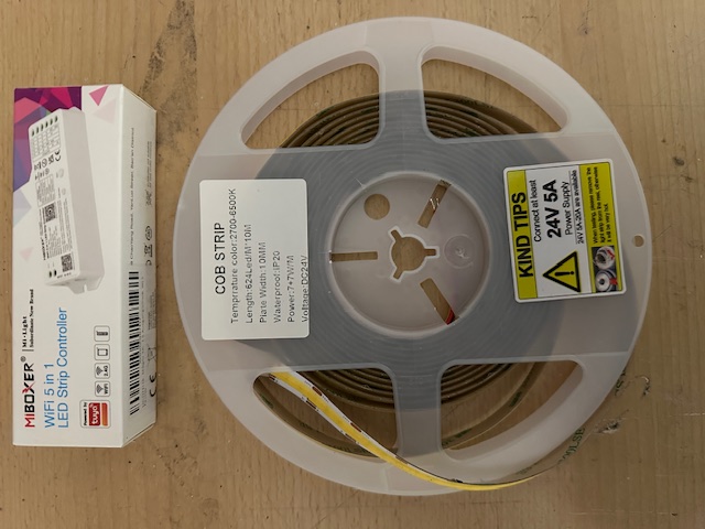

Ich möchte gerne für meine Akustikpanele 3 LED COB Lichtstreifen montieren. 2Meter-1Meter-60 cm
Ich habe mal ein Bild vom Lichtstreifen gemacht mit Daten. Welches Netzteil würdet ihr empfehlen. Es soll so klein wie möglich sein?
Außerdem möchte ich noch den Controller 5.1 von Miiboxer verbinden.
Do, 10.10.24, 07:52
Der Controller sorgt dafür, dass es maximal die 7 W/m mit einer Farbtemperatur sind. Bei gerundet 3.5m sind das rund 25W Also Netzteil mit mind. 1A. Welches genau hängt auch vom gewünschten Typ ab (Steckernetzteil, Tischnetzteil, zum Anschrauben...). Noch was: Wegen der PWM können manche Netzteil dann ein wenig fiepen. Idealerweise also voll vergossene Netzteile bevorzugen. Empfehlung ist meist die Meanwell HLG Serie. Die ist aber relativ groß und eher für höhere Leistungen gedacht.
