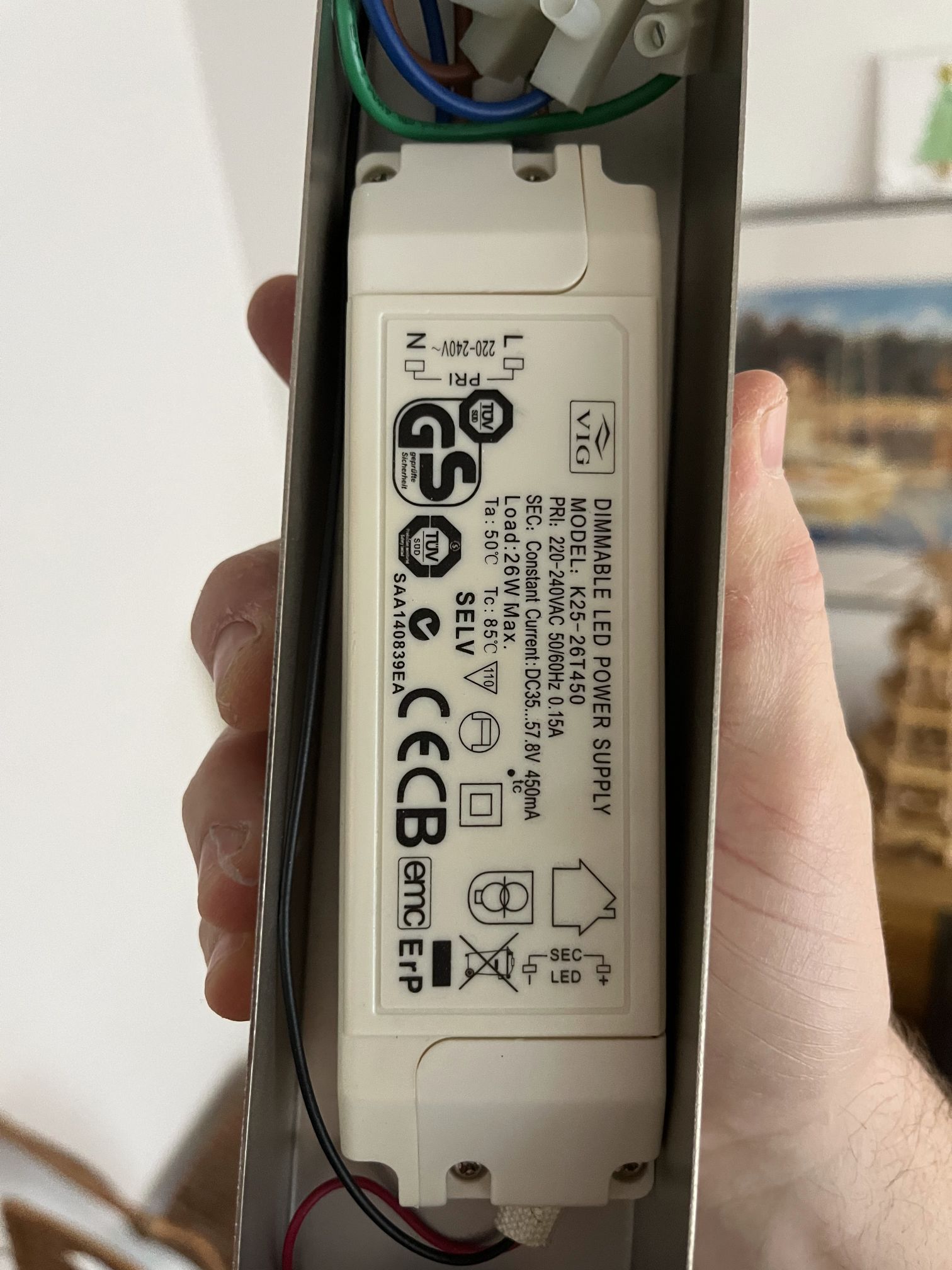

Folgendes Netzteil ist in der Lampe verbaut:
Leider habe ich nichts, mit denselben Daten gefunden. Soweit ich das verstanden habe, sind die mA bei einer CC-Lampe der entscheidende Teil. Nur habe kein Netzteil gefunden, welches die Angaben CC 450mA / 35-57.8V / 26W abdeckt. Auch die Suche nach exakt diesem VIG K25-26T450 war nicht erfolgreich.
Was ich mit "nahen" Daten gefunden habe, ist dieses Netzteil: https://www.amazon.de/illuburg-Trafo-50 ... 09Y91N8YJ/
Wäre das eine Option oder sind 500mA vermutlich zu viel für die LEDs?

Hallo Sascha,
Ich würde es mit dem 500mA Treiber versuchen. Die 10% mehr Strom sollten die LEDs problemlos vertragen. Eine gewisse 'Lebensdauerverkürzung' ist zwar gegeben, aber wenn die LEDs nach 5 Jahren noch so gut aussehen wie auf dem Bild würde ich mir da keine Sorgen machen. Wenn du total 'auf Nummer sicher' gehen willst, kannst du auch ein 350mA Netzteil nehmen. Dann leuchten die LEDs halt etwa 25% weniger hell. Das fällt aber meist gar nicht groß auf.

Borax hat geschrieben: Fr, 01.03.24, 09:10 Ich würde es mit dem 500mA Treiber versuchen. Die 10% mehr Strom sollten die LEDs problemlos vertragen. Eine gewisse 'Lebensdauerverkürzung' ist zwar gegeben, aber wenn die LEDs nach 5 Jahren noch so gut aussehen wie auf dem Bild würde ich mir da keine Sorgen machen. Wenn du total 'auf Nummer sicher' gehen willst, kannst du auch ein 350mA Netzteil nehmen. Dann leuchten die LEDs halt etwa 25% weniger hell. Das fällt aber meist gar nicht groß auf.
Vielen Dank für Deine ausführliche Antwort! Dann wäre das doch schon mal zwei Möglichkeiten für meine Option 2) :D
Zur 500mA Variante: @Sailor fragte ja, ob ich die Lampe an einem Dimmer betreiben würde. Angenommen, ich würde den Dimmer über die SmartHome Zentrale künstlich auf z.B. 90% begrenze. Wenn ich es richtig verstanden habe, fließen ja immer konstant 500mA aber die Voltzahl bestimmt die Helligkeit, korrekt? D.h. wenn ich die maximale Helligkeit begrenze, sollte ja weniger Leistung verbraten werden (weniger maximale Volt -> weniger hell und weniger heiß = längeres Leben)?
Zur 350mA Variante: 25% "fühlt" sich für mich schon viel an - ohne, dass ich das jetzt korrekt einordnen könnte, da mir der Vergleich fehlt :wink: Aber das wäre dann sicherlich die sicherere Variante.

Yep. Der von dir verlinkte 500mA Treiber ist aber nicht dimmbar. Dieser hier wäre dimmbar: https://www.elpro.org/de/self-sld30-il- ... il-es.html Wie gut das mit einem Fibaro Dimmer 2 'harmoniert' kann ich aber nicht sagen.
