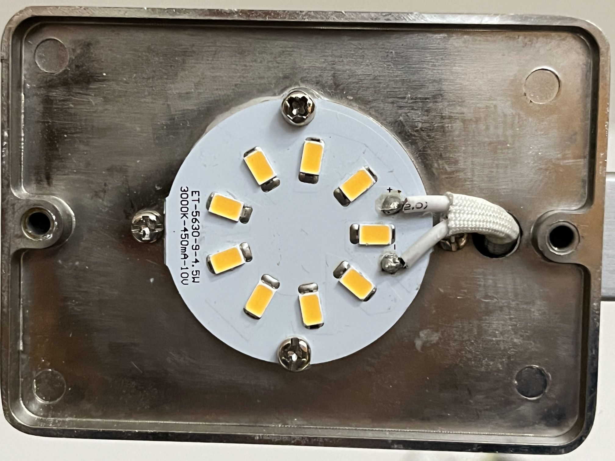

Ich habe auch einen der "LED-Teller" der Lampe (insgesamt hat sie fünf davon) abfotografiert:

Ich würde es mit dem 500mA Treiber versuchen. Die 10% mehr Strom sollten die LEDs problemlos vertragen. Eine gewisse 'Lebensdauerverkürzung' ist zwar gegeben, aber wenn die LEDs nach 5 Jahren noch so gut aussehen wie auf dem Bild würde ich mir da keine Sorgen machen. Wenn du total 'auf Nummer sicher' gehen willst, kannst du auch ein 350mA Netzteil nehmen. Dann leuchten die LEDs halt etwa 25% weniger hell. Das fällt aber meist gar nicht groß auf.
