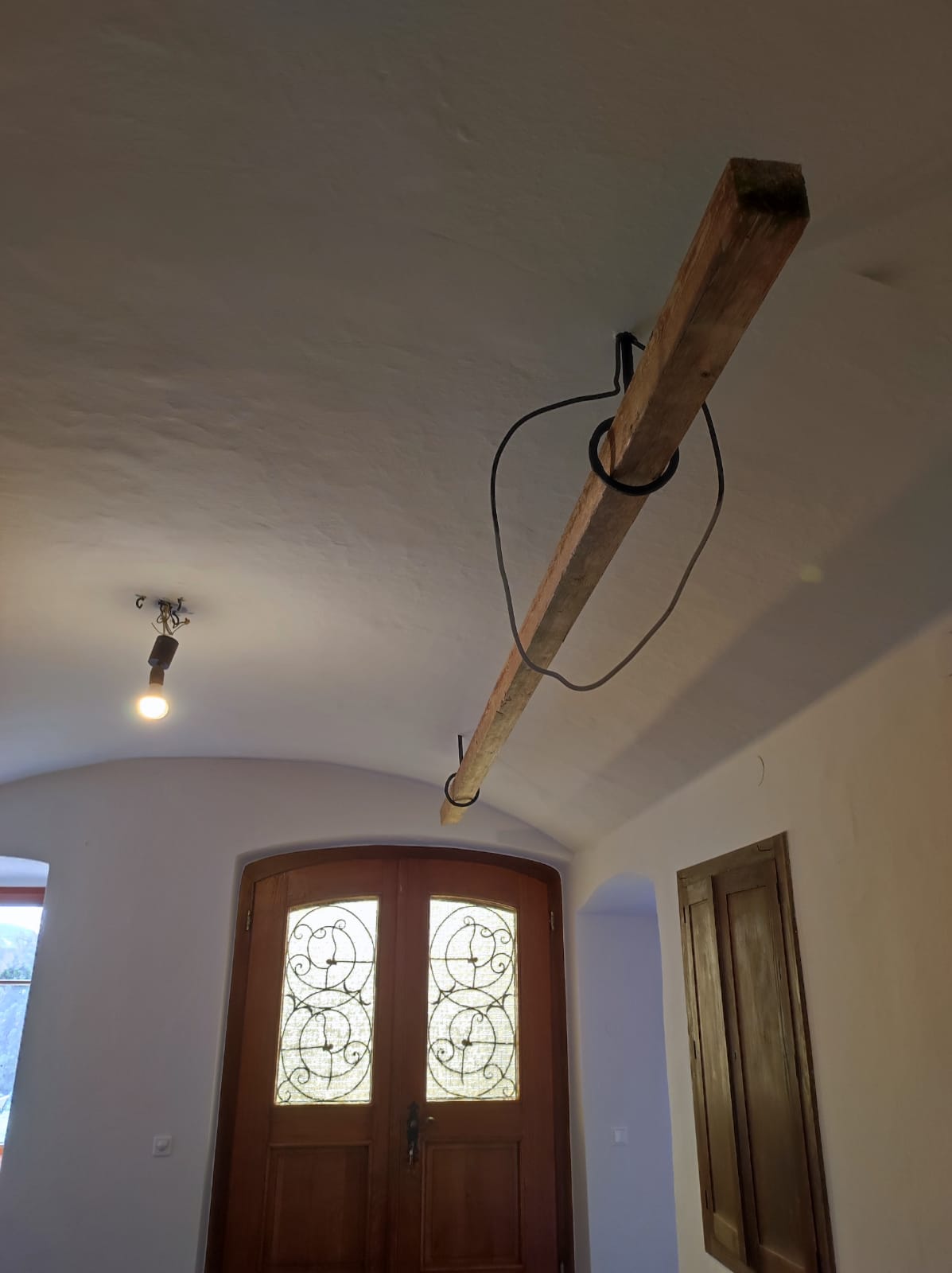

Hallo Leute,
Meine Tochter möchte in Holzdrammen schwarze rechteckige Spots einbauen.
Wäre kein Problem. A B E R der außen Durchmesser dürfte maximal 7,6 cm sein.
Habe schon einige Zeit im Internet gesucht aber nichts gefunden.
Hättet ihr dazu bitte eine Hilfe anzubieten ?
Danke
SG, Heinz

Mi, 15.03.23, 07:32
Hier ein Bild wo die Spots im Balken (76 / 76mm) eingebaut werden.
Danke, Heinz

Mi, 29.11.23, 11:02
Mit Standard MR16 Spots wird das nichts mehr. Da sind die Maße zu groß. Ich würde mal schauen, was es an MR11 Gehäusen so gibt. Hier auf die Schnelle: https://www.riado.de/10x-einbaurahmen-s ... 067_29015/
Dazu dann einen vernünftigen MR11 Spot mit 1 LED und nicht 3. Sehr oldschool in dem Bild da, aber es geht ja erst mal auch nur um das Gehäuse.
