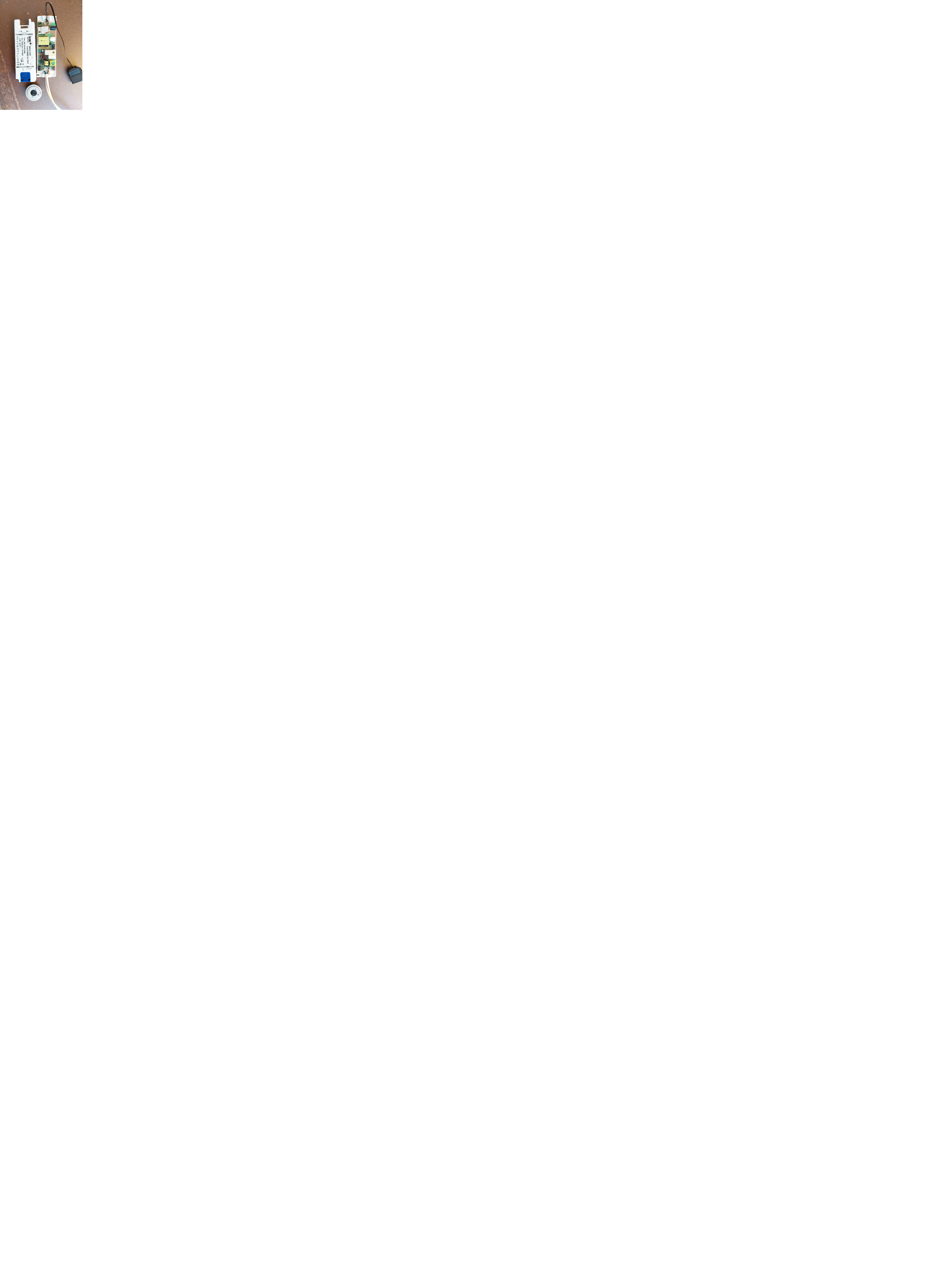

Ansonsten einfach mal ein paar Fotos vom Empfänger hier posten - und zwar direkt hier im Forum. Externe Links zu Fotos - besonders wenn man sich dort auch noch anmelden muss - werden hier meist ignoriert.
Ich sehe nur eine riesige weiße Seite mit einem winzigen Bild oben links in der Ecke.
Bilder fügst du am besten als Dateianhang im JPG-Format ein. Vor dem Absenden auf Vorschau klicken, dann siehst du ob es geklappt hat.

Wenn ich das richtig sehe, hast du ein Foto von deinem Snappy-Netzteil gemacht.
Dieses Netzteil hat absolut nichts mit dem Schaltvorgang bzw. deiner Fernbedienung zu tun!
Wenn du die Netzleitung des Netzteils zurückverfolgst, wirst du auf einen Funkempfänger stoßen, der das Netzteil primärseitig schaltet und mit der Fernbedienung synchronisiert werden muss. Welchen Empfänger du verwendest, kann ich dir nicht sagen - hab nämlich meine Kristallkugel verlegt. Der Funkschalter kann mit verschiedenen Funkempfängern verbunden werden.
Ich gehe mal davon aus, dass du die Beleuchtung nicht selbst installiert hast, sonst müsstest du wissen welche Komponenten verbaut sind. Also notfalls mal die Person fragen, die die Installation vorgenommen hat. Diese Person kann dir möglicherweise auch sagen, wo sich die Bedienungsanleitung des Funkempfängers befindet.
