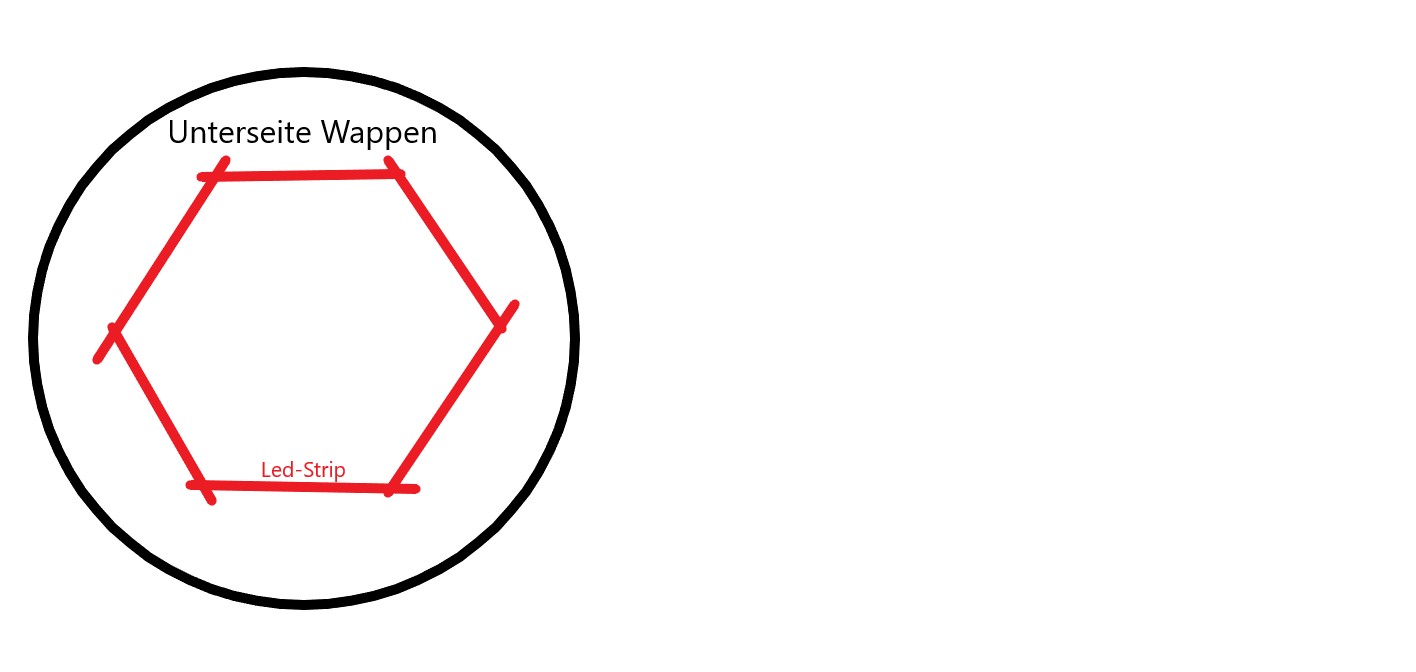

Wie würdet Ihr die Platte am besten indirekt beleuchten? (klassischer LED-Strip 1,5m-Länge an die Unterseite der Wappenplatte?)
Problematisch wird, dass es sich eben um einen Kreis handelt, der möglichst gleichmäßig ausgeleuchtet werden soll.
Bekommt man dies mit gut mit einem elastischen LED-Strip hin? (evtl. auch in einem 6-Eck oder so angeordnet?).
mögliche Strip-Anordnung.jpg (53.45 KiB) 2738 mal betrachtet

Indirekt beleuchten klappt in aller Regel besser. D.h. LED-Streifen hinten an geeignete Flächen des Wappen und von da in einen matt-weißen Hohlraum leuchten.
Die Kreisanordnung bekommt man gut hin. Ich hatte ein sehr vergleichbares Projekt vor einiger Zeit. Habe eine 60 LED/m RGB-Stripe genommen und den mit regelmäßigen leichten Knicken (muss man vorsichtig sein!!) um das Logo herum angeordnet. Hänge Bilder mit an.
LED Streifen biegen und im Kreis verlegen.jpg (99.61 KiB) 2717 mal betrachtet
