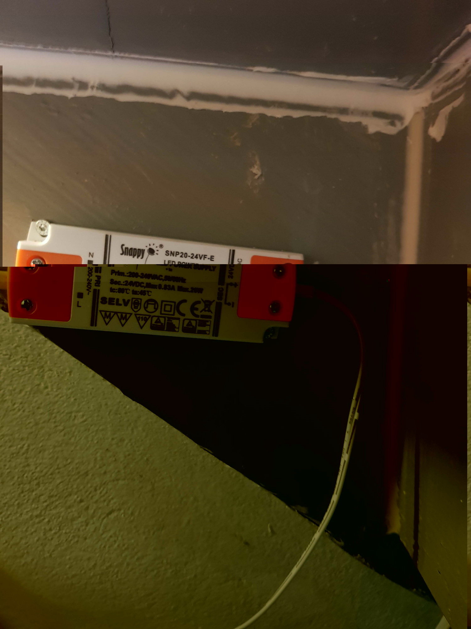

Ich habe mal die Bilder der Strahler und des Netzteils angehangen....

Hi, das sind wohl KonstantSPANNUNGS-LEDs, versuche einfach mal nur 12V draufzugeben, W (bzw. A) dann beachten/anpassen, ich "wette" daß sie dunkler sind und schlimmes passieren wird nichts.
12V Netzteile gibts günstig, ggf. findest du auch was zwischen 15-18V zum probieren, je nach dem wie es euch dann gefällt.

ledtec hat geschrieben: Fr, 08.01.21, 17:56 hatte ich direkt bei RVP angerufen....die sagten mir dann daß die Strahler nicht dimmbar wären :shock: :shock: :shock:
Schmarrn. LEDs sind IMMER dimmbar, das Netzteil macht die Probleme wie auch bei dir. Und das kann man ändern bzw. tauschen.
Wisst du dauerhaft dunkler, oder die Möglichkeit es auf volle Helligkeit hochzudrehen? In zweitem Fall musst du dir überlegen, wie das geschehen soll, also Dimmschalter an der Wand oder Fernbedienung, oder Handy, oder Alexa?
Falls kein Dimmschalter gewünscht , würde ich in dem Fall zwischen 24V Ausgang und LEDs ein Dimmmodul (LED Funkdimmer mit memoryfunktion, WLAN oder so ähnlich) verbauen. Gibt es in diversen Ausführungen - oder das Teil selberbauen.
Worst case wäre, dass in jedem Strahler nochmals eine 24V auf Konstantstromelektronik verbaut ist, die mit den PWM aus dem Dimmer dann nicht klarkommt. Dann wird es allerdings komplizierter. Aber bei 0,5W pro Leuchte glaube ich eher nicht daran.

ich möchte dauerhaft dunkler......und das würde ich mit einem shelly Dimmer 2 versuchen...
welches Netzteil müsste ich da nehmen???
Wie würde ich erkennen ob eine 24V auf Konstantstromelektronik verbaut ist???

ledtec hat geschrieben: Do, 14.01.21, 20:01 Hallo dieterr,
Du hörst nicht zu. Shellys sind für 230V (Primär), du musst (oder kannst) aus Sekundärseite dimmen. https://www.leds.de/led-dimmer-pwm-50975-01.html reicht vollauf. Dein Netzteil bleibt.
Wenn die LEDs dass nur blinken, hat es nicht funktioniert. Oder du demontierst eine Leuchte vollständig und zeigst hier was drin ist.
