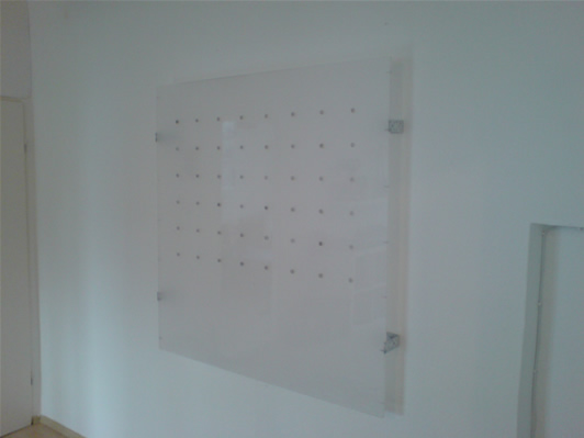

ich plane eine 120cm x 120cm grosse Plexiglasplatte (Michkglas Optik) die ca. 8cm von der Wand befestigt ist mit 48 (6x8) SuperFlux LED RGB 3000mcd 120° von hinten beleuchten.

Ich wollte zum Beispiel 3 rote Leds in Reihe Schalten und das ganze dann 16x Parallel schaltten.

Ich dachte dann ich betreibe das ganze dann mit 12V
Mein Ziel ist die 3 Farben unterschiedlich zu Dimmen um eine Farbmischung zu machen.
