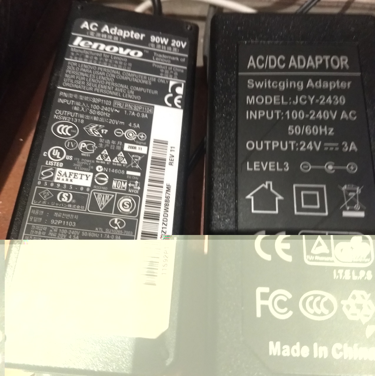

Habe mir ein billiges Set aus China bestellt.
Leider brummt das Netzteil bei Lichtwechsel.
Kann ich auch ein altes ThinkPad Netzteil nehmen?
Hab mal ein Vergleichsfoto gemacht.
Nein.
Dieses Netzgerät liefert nur 20V.
Benötigt werden 24V.
Mo, 12.10.20, 11:49
Das bedeutet bestenfalls einen gedimmten Betrieb bei maximaler Stellung. Oder der Dimmer spricht erst gar nicht an.
Versuchen kannst Du es.
