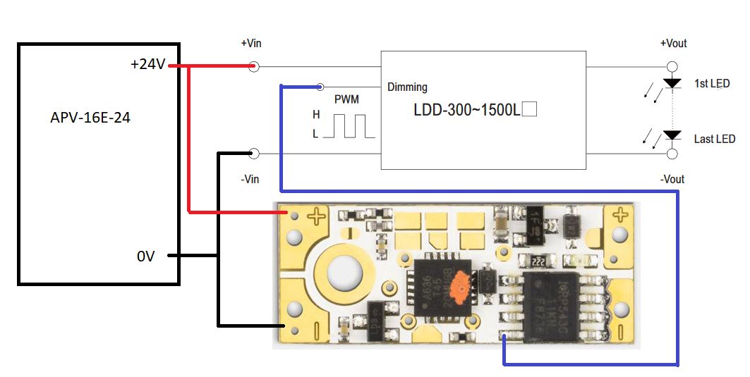

- led-profil-dimmer_2.jpg (130.04 KiB) 18570 mal betrachtet

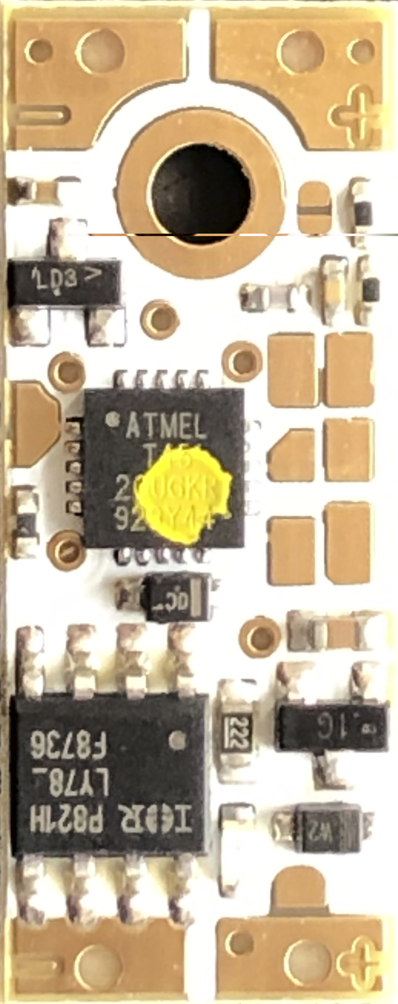

Das könnte die Meanwell auch. Technisch ist das auch ein Buck Konverter. So funktioniert das aber nicht. Die KSQ wird nicht hinter dem Dimmer angeschlossen (das würde nicht funktionieren) sondern parallel dazu. Die KSQ hat einen eigenen Eingang für das Dimm-Signal.Wenn ich es richtig verstehe ist die BUCK V2 Konstantstromquelle in der Lage die 24V aus dem Dimmer entsprechend runterzuregeln?
Das Bild ist recht gut. Verbaut ist ein N-Channel MOSFET (IRF 8736). Idealerweise könnte man das Dimm-Signal direkt an diesem Mosfet am Gate Anschluss abgreifen (siehe Bild). Setzt aber halbwegs gute SMD Lötkenntnisse voraus. Andere Variante wäre aufwändiger (Spannungsteiler funktioniert bei einem Open-Kollektor Ausgang nicht). Man könnte zwar mit dem Open-Kollektor Ausgang direkt auf den Dimm-Eingang gehen, aber dann ist das PWM Signal invertiert, was normalerweise nicht schlimm wäre, aber weil der Dimmer ja auch Ein/Aus Schalter ist, wird das vmtl. nicht funktionieren. Daher müsste man dann erst noch einen Transistor dazwischen schalten.
Noch was: Die 1000mA Variante der KSQ verträgt nur 500Hz PWM Frequenz (die 700mA Variante bis zu 1000 Hz). Ggf. mal bei LED-Konzept nachfragen, welche PWM Frequenz der Dimmer hat.

Gesamtschaltplan:

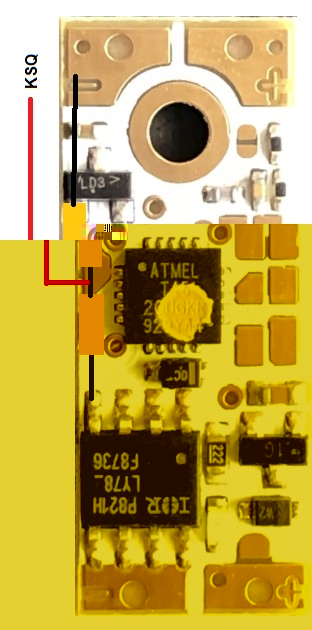

Mist... Ok. Dann musst Du doch die BUCK-V2-Konstantstromquelle nehmen. Die verträgt bis 5kHz. Aber wie gesagt nur 2.5V PWM.
Na immerhin. So schwierig ist das auch nicht, da ein Käbelchen anzulöten. Wegen dem 2.5V PWM Eingang der BUCK-V2-Konstantstromquelle ist dann aber wieder ein Spannungsteiler nötig. Und Du musst nachmessen, welche Spannung am Gate des Mosfets anliegt (ich kann den µC nicht zuordnen - daher können das 3.3V oder 5V sein).Habe bisher nur einfache LED Streifen verlötet...
Ok. In dem Fall wird einfach der LED- Ausgang des Dimmers mit dem Dimm-Eingang der KSQ verbunden. LED+ bleibt frei.Ansonsten würde ich vielleicht als erstes versuchen direkt von dem Open Kollektor Ausgang an dem Dimm Eingang zu gehen und schauen wie das invertierte Signal den Schalter beeinträchtigt.
Der Dimmer ist inzwischen angekommen. Hier nochmal ein besseres Bild.
Was genau muss ich messen um zu ermitteln welchen Spannungsteiler ich brauche? Und welches Model würdest du mir empfehlen?

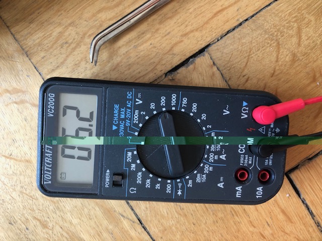

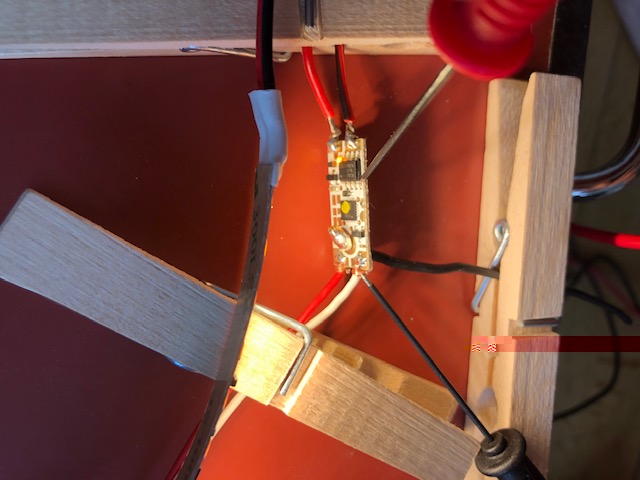

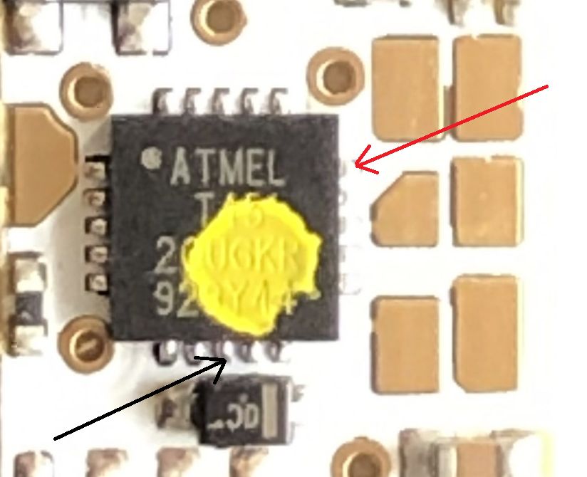

Die Spannung des µCs. Es ist ein ATTiny45, den kann man sowohl mit 5V als auch mit 3.3V betrieben. Auf dem Spannungsregler steht LD3 was eher für 3.3V spricht.Was genau muss ich messen um zu ermitteln welchen Spannungsteiler ich brauche?
Messen hier: Andere (noch bessere) Möglichkeit das zu messen wäre nur mit einem Testaufbau möglich. Also Netzteil (12V oder 24V) -> Dimmer -> Verbraucher (LEDs oder Glühbirne oder auch nur ein Widerstand - passend zum Netzteil). In dem Fall direkt am Mosfet die Spannung am Gate (siehe Bild im vorigen Post) messen, wenn der Dimmer maximal 'aufgedreht' ist. Gate ist dann +3.3V oder +5V; - Minus ist V- (der Minus Anschluss neben dem Befestigungsloch).
Was meinst Du mit welches Model ? Ein Spannungsteiler besteht nur aus zwei Widerständen. Welche genau hängt eben von der Spannung am Chip ab. Die 2.5V PWM Spannung müssen wir relativ genau treffen, weil unterhalb von 2V geht die KSQ in einen analogen Dimm-Modus (sprich bei einer PWM Spannung unter 2V ist die KSQ sowieso schon gedimmt unabhängig vom PWM Signal).Und welches Model würdest du mir empfehlen?
Kühlkörper und Lüfter sind Ok. Ob der Lüfter aber hinter dem Dimmer noch vernünftig läuft, bin ich nicht sicher. Müsstest Du testen. Auf alle Fälle braucht der Lüfter dann einen Vorwiderstand weil er ja 5V braucht und aus dem Dimmer ja die 24V des Netzteils kommen.
Die Spitzen von meinem Multimeter sind leider zu dick um auf der Platine zu messen. Ich werde mir gleich mal das Netzteil (APV-16E-24) bestellen und dann mit einem Stück LED Streifen den Testaufbau machen den du vorgeschlagen hast. An das Mosfet komme ich ganz gut ran.

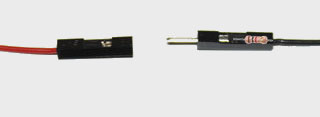

Mit Model meinte ich sowas, das habe ich mal in einem anderen Zusammenhang für einen anderen Lüfter benutzt:
Der Lüfter müsste hinter den Dimmer da der ja auch als Schalter fungiert. Sonst wäre er ja an auch wenn die Lampe aus oder gibt es eine andere Möglichkeit? Ich habe jetzt folgenden Lüfter rausgesucht:
https://www.luefter.de/files/luefter-te ... B04510.pdf
Lüfter passt (12V Variante).

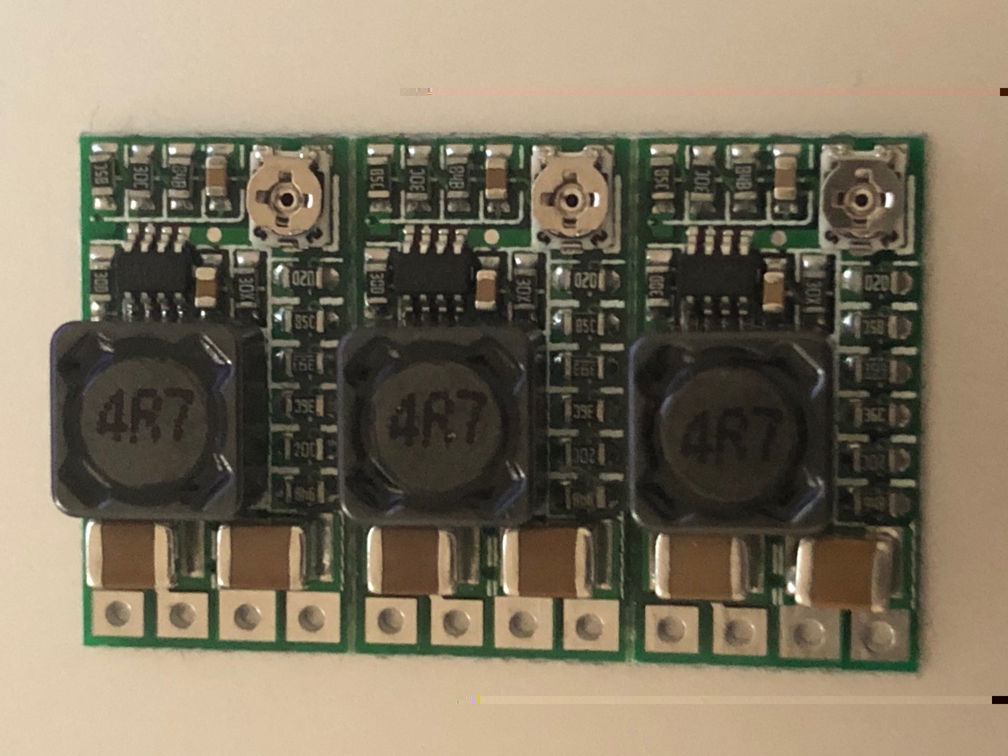

Das sind schon komplette Step-Down Wandler. Da sind zwar auch Spannungsteiler drauf (die ganzen kleinen SMD Widerstände bei denen per Lötbrücke die Spannung ausgewählt wird), aber hier wären Step-Down Wandler völlig ungeeignet. Wenn man die hinter dem Dimmer betreiben würde, werden sie bestenfalls nicht funktionieren und schlimmstenfalls sogar kaputt gehen. Für einen per PWM zerhackten Strom sind die nicht gedacht.Mit Model meinte ich sowas

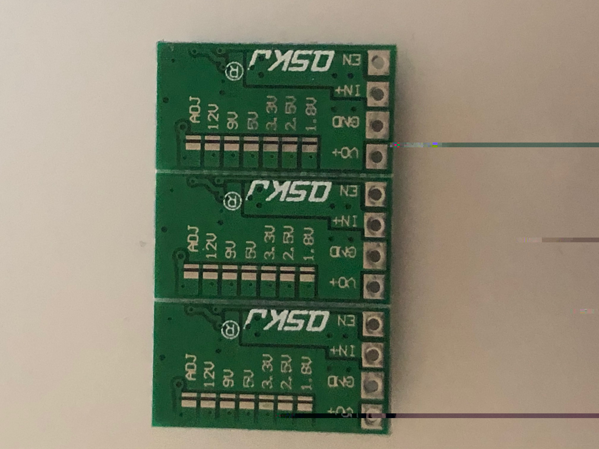

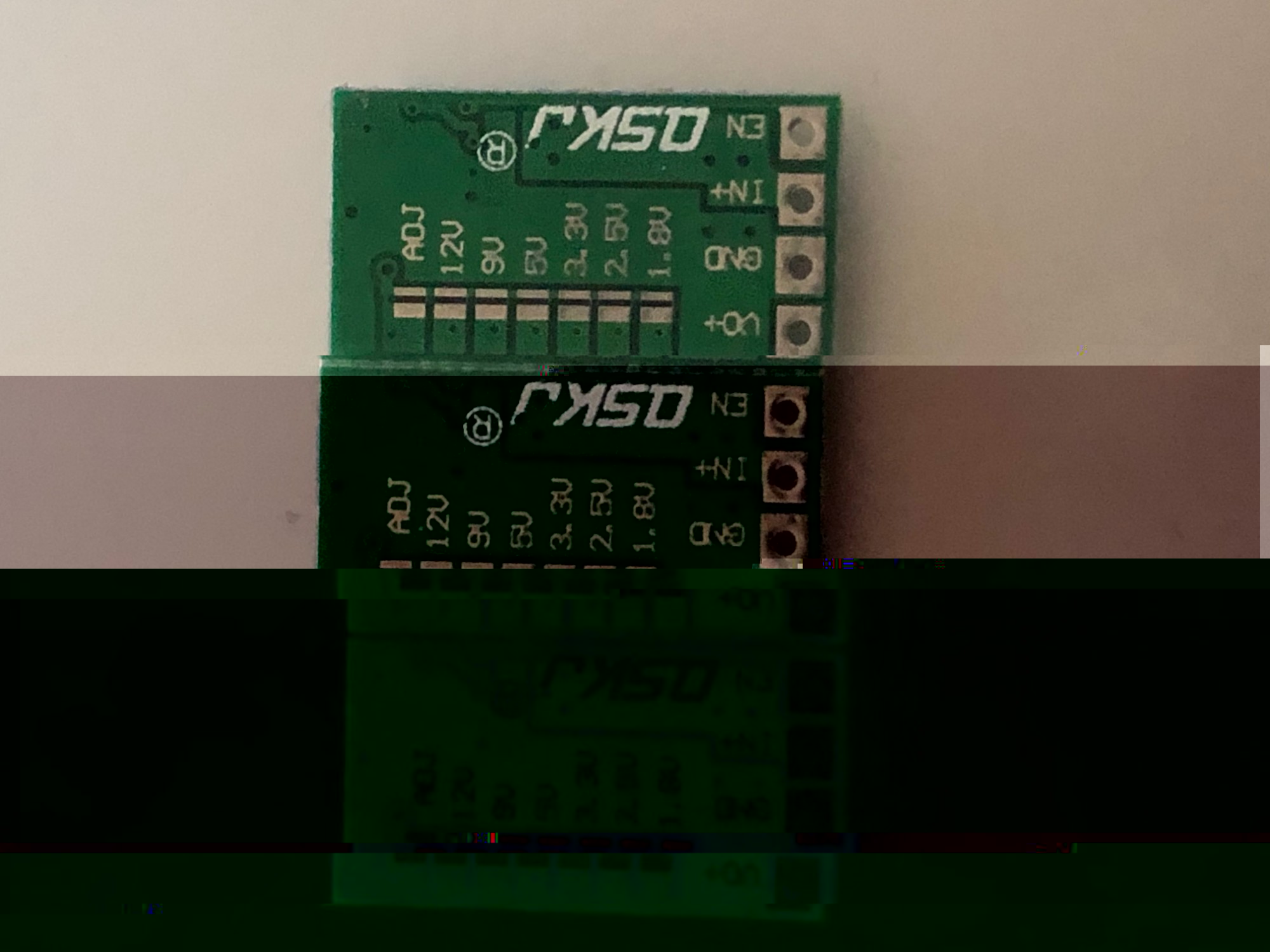

Verstehe, danke für die Aufklärung! Bevor das Netzteil ankommt und ich die Spannung am Gate des Mosfets messen kann, hätte ich noch zwei Fragen. Zum einen gibt es auch noch eine zweite Variante der Buck, weißt du mir zufällig welche PWM Eingangsspannung die hat?
War mir leider nicht möglich zu recherchieren... Und selbst wenn sie die selbe hat wie die V2, welche würde mehr Sinn machen?
https://www.*********/de/BUCK-Konstan ... 00mA-30V#
Und zum anderen wollte ich aufgrund von Platzgründen fragen wie du die Widerstände einbauen würdest. Es ist ein bisschen kompliziert zu beschreiben aber ich plane alle Teile (Netzteil, Dimmer, KSQ) jeweils mit den entsprechenden Anschlusskabeln zu verlöten und die Enden mit Dupont Steckern 2,54 mm zu versehen. Das bedeutet alle Teile lassen sich einzeln in das Gehäuse (Rohr mit 90mm Innendurchmesser) einbauen und werden dann erst miteinander verbunden. Ansonsten müsste ich in dem kleinen Rohr löten was aus Platzgründen zu fummelig werden würde. Da ich also sowieso Dupont Stecker benutze habe ich nun überlegt die Widerstände direkt in die Stecker mit einzubauen. Würde das gehen oder wird das zu heiß? (Auf dem Bild liegt der Widerstand jetzt einfach auf dem Stecker aber ich meine natürlich das er in den Stecker soll)

Keine Ahnung. In der Beschreibung steht nichts dazu. Und ein vernünftiges Datenblatt gibt es bei LED-T E C H nicht. Einfach nachfragen (ebenso wegen der maximalen PWM Frequenz):Zum einen gibt es auch noch eine zweite Variante der Buck, weißt du mir zufällig welche PWM Eingangsspannung die hat?
Welche mehr Sinn macht, kann ich ohne vernünftige technische Daten auch nicht entscheiden. Wenn die zweite Variante auch mind. 1.5 kHz PWM Frequenz verträgt und eine PWM Spannung im Bereich 3.3V bis 5V hat, wäre kein Spannungsteiler nötig. Das würde Sinn manchen...Sollten Sie Fragen zu diesem Produkt haben, kontaktieren Sie bitte unseren Support. Wir antworten gewohnt schnell und präzise.
Direkt auf die Dimmer-Platine (oder auch an den PWM EIngang der KSQ) löten und mechanisch mit Schmelzkleber o.ä. sichern.wie du die Widerstände einbauen würdest.
Zu heiß wird das sicher nicht. Es geht ja nur um einen Steuerstrom (1-2mA). Das wird nicht mal warm.Würde das gehen oder wird das zu heiß?

Den Widerstand direkt an den Dimmer zu löten hört sich vom Aufbau her gut an, hoffe das bekomme ich mit meinen Lötkenntnissen hin
Das heißt der V2 wird es. Werde ihn auch gleich mal bestellen um die Wartezeiten zu verkürzen.
Ok. Für 5V wären es 2 Stück mit 2.2 KOhm, für 3.3V ein 1KOhm und ein 3,3KOhm. Bauart ist völlig egal. Tendenziell wohl eher klein, es muss aber auch nicht SMD sein (darf aber). Hängt von Deinen Lötkünsten ab. Dann noch einen 100 Ohm 1W Widerstand für den Lüfter, oder Du verwendest 2 Lüfter in Serie. Dann passen die 24V wieder ohne Vorwiderstand...

Wenn Du 2 davon hast, würden die schon auch gehen (für 5V). Um 4.3 KOhm auch als Spannungsteiler für 3.3V -> 2.5V zu nehmen, bräuchtest Du allerdings 4 davon ( 1 + 3 parallel).Habe auch einen 4,3 KOhm Widerstand gefunden
Aber mal anders: Wenn Du Widerstände in Deiner Bastelkiste hast, kann es durchaus sein, dass da was passendes dabei ist. Wichtig ist nicht der genaue Wert eines Widerstands, sondern das Verhältnis von zwei Widerständen. Ein Spannungsteiler für 5V -> 2.5V besteht immer aus zwei gleichen Widerständen. Diese sollten im Bereich 1 KOhm bis 5 KOhm liegen, sonst wird der Steuerstrom zu klein oder zu groß. Für 3.3V -> 2.5V muss das Verhältnis der zwei Widerstände etwa 1: 3 betragen. Weil die Spannung kleiner ist, sollten auch die Widerstände eher etwas kleiner sein (etwa im Bereich von 0.5 bis 3 KOhm).
Habe eben alle Widerstände gekauft. Zur Sicherheit habe ich für den Lüfter auch nochmal 120 / 150 / 200 genommen weil die 12V in unterschiedlichen Varianten kommt und sie mir bisher nicht geantwortet haben welche sie auf Lager haben.
Wie würdest du die Widerstände (Kohleschicht) auf die Platine des Dimmers löten? Es geht ja einmal um die Spannungsteiler von 5V bzw 3.3V auf 2,5V und dann um 24V zu 12V für den Lüfter. Der Dimmer ist mit 25mm x 10mm ja recht klein. Er wird allerdings auf einen Kühlkörper geklebt der 20mm x 60mm groß ist da wäre also Aussenrum noch etwas Platz (z.B. für eine kleine Lochrasterplatine auf der nur die Widerstände sind?)

Das Netzteil und die neuen Messspitzen sind da, und ich habe deinen Testaufbau gemacht. Wenn ich keinen Fehler gemacht habe dann sind es 5V.
- IMG_7008.jpg (64.31 KiB) 18342 mal betrachtet
- IMG_7009.jpg (135.57 KiB) 18342 mal betrachtet
Sieht sehr gut aus. Ich sehe keinen Fehler. Hast Du gut gemacht. Und die 5V sind jetzt klar.

Etwa so: Extra Lochrasterplatine ist da IMHO nicht nötig.Wie würdest du die Widerstände (Kohleschicht) auf die Platine des Dimmers löten? Es geht ja einmal um die Spannungsteiler von 5V bzw 3.3V auf 2,5V

Danke für dein Bild, ich habe es mal um den Anschluss des Lüfters erweitert. Das passt so in Reihe oder?
- Schaltplan Dimmer.jpg (68.74 KiB) 18316 mal betrachtet
