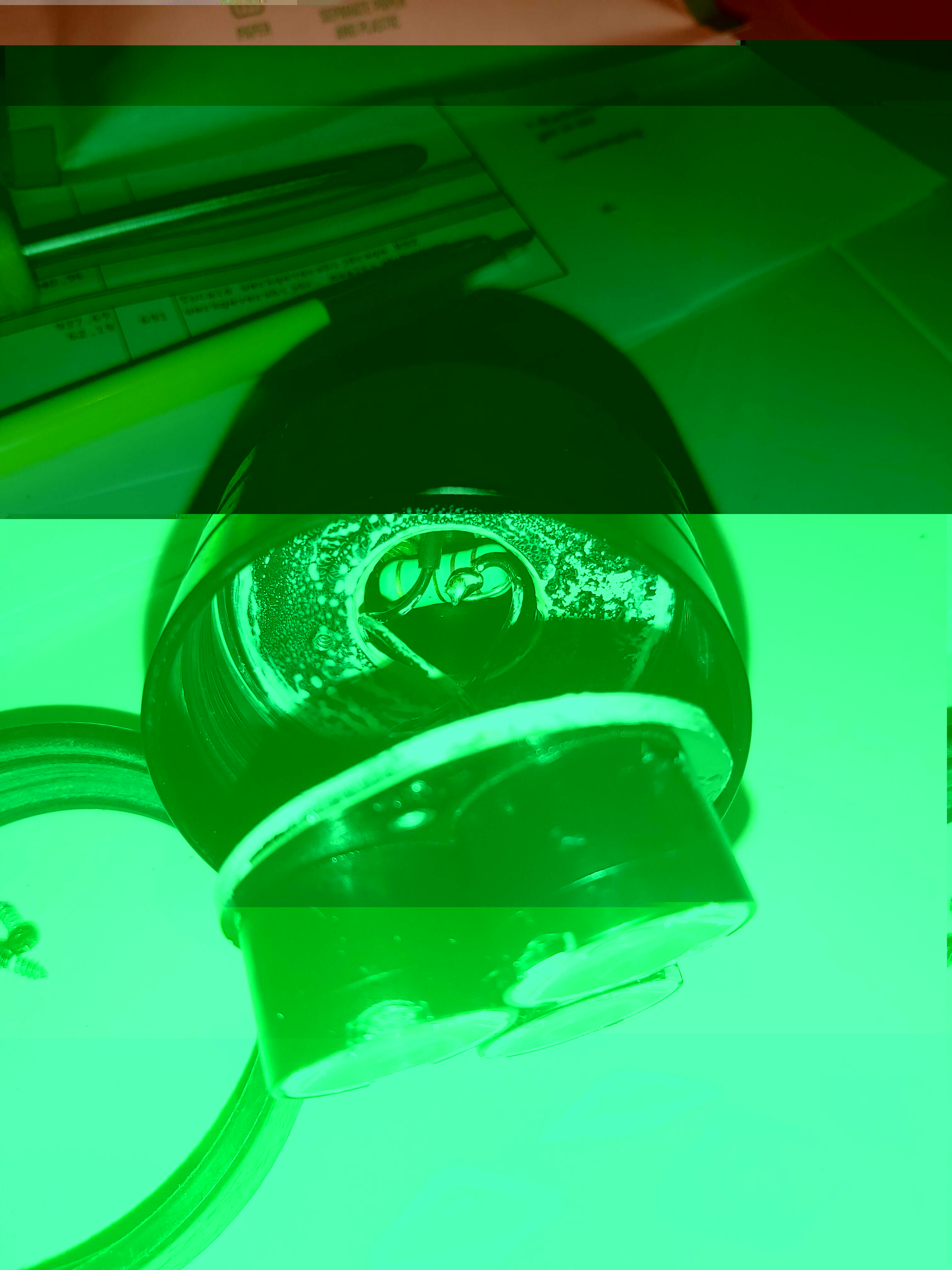

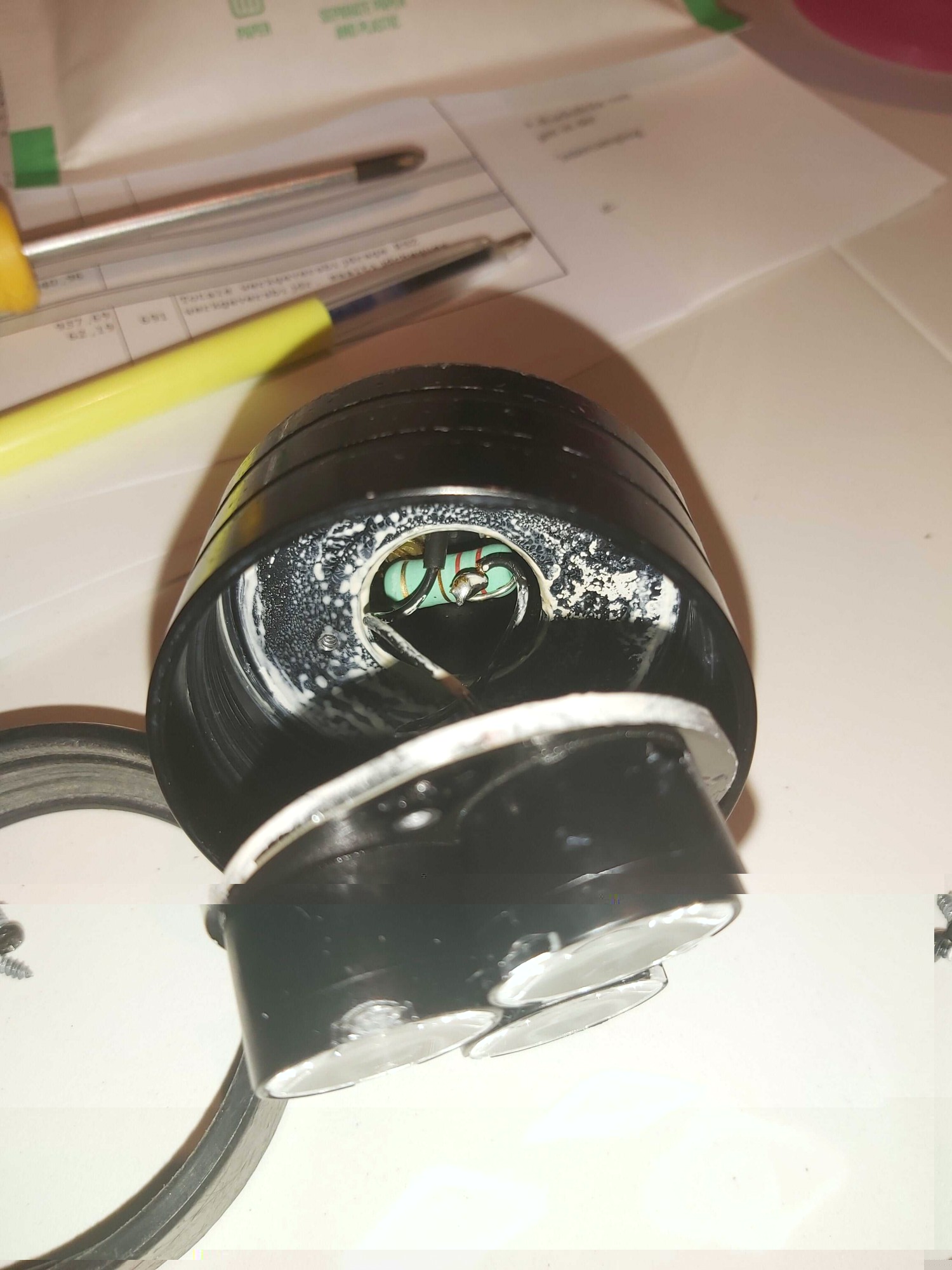

habs mal zerlegt
Lampen demontiert-1.jpg (22.77 KiB) 21302 mal betrachtet
Pooldiver
Beiträge: 20
Registriert: Do, 11.06.20, 20:13
Fr, 12.06.20, 23:11
Viel Elektronik is da nicht drin

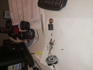

Fr, 12.06.20, 23:35
Viel Technink ist das nicht
ich messe einen Wiederstand von 2,5 ohm wen der Multimeter auf 600 steht.
die Platine liegt direkt am Lampenkopf an wahrscheinlich zur Kühlung.
Ich sehe gar nichts. Die Bilder sind viel zu klein. Mach diese mal größer.
Die unwichtigen Sachen, wie den Wohnzimmertisch, die Couch und die Schränke kannst Du weglassen.
Interessant ist nur der Bereich um den Widerstand (falls dort was zu sehen ist).

nur dieser Kondensator sonst nix
