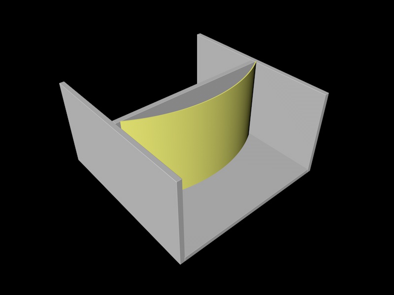

wie kann ich denn eine solche Konstruktion beleuchten? Und zwar mit Akku erst mal.
Ich habe von LED und Licht leider noch nicht so viel Ahnung.
O.k. -
die Breite der Konstruktion in der Zeichnung ist 44 cm.
Da wird (hier gelb) eine milchige Scheibe rund eingespannt, hinter der ein Leuchtmittel und der Akku sein sollen.
Es soll scheinen und ein Produkt etwas beleuchten - muß aber nicht volle Lotte hell sein.
Module Beleuchtung.jpg (29.28 KiB) 18603 mal betrachtet
Mit welcher Energiequelle (Powerbank?) und welchem Leuchtmittel/LED könnte ich das schlank bewerkstelligen?
Leuchten soll das Ganze 4 Tage lang, nur tagsüber (Messehalle) und Nachts würde ich den Energieträger wieder aufladen können.
Würde man ein LED-Stripe auf der Mittelwand aufkleben? Soll ja nicht direkt an der Scheibe sein...
Habt ihr da eine Idee dazu?
Könnte man. Allerdings leuchtet dann nur die 'Mitte'. Zu den Rändern hin ist zwar die 'milchige Scheibe' noch hell, leuchtet aber nicht wirklich. Wenn die ganze 'milchige Scheibe' leuchten soll, brauchst Du viel mehr Abstand zwischen LEDs und Scheibe.
Ich weiß nicht, was Du mit 'schlank' meinst, am einfachsten wäre ein Stück (oder mehrere) 12V Streifen und ein 12V Blei-Akku.

Merci, für´s einmischen...
schlank meint niedrigen Aufwand.
Im Prinzip sollte ein zartes Leuchten am Rand ausreichen. Und wenn die Mitte etwas mehr Licht abgibt wäre es gut...
Was setze ich da am besten ein? Hast du einen Link für mich für Leuchtmittel und den Akku?
P.S.: Was ist mit 2-3 Streifen horizontal aufgebracht? Auf beiden Seiten auf vielleicht 5 cm raus an den Rand?
Sollte gehen.

...hmmm´...mist...gerade merke ich, dass der Akku zu dick ist, um ihn hinter die gebogene Scheibe zu packen.
Ich finde keinen kompakten Akku zu einem guten Preis...
Mi, 22.01.20, 11:51
Und wieso hinter die gebogene Scheibe und nicht hinter die Mittelwand?
Tomaso
Beiträge: 17
Registriert: Mi, 29.07.15, 10:48
Mi, 22.01.20, 12:40
...weil man da hinein gucken kann...
Mi, 22.01.20, 14:46
Und? Ist das 'schlimm' wenn da ein Akku liegt/steht? Ansonsten mach halt 2 Mittelwände.

Ich lese daraus, dass es keinen preisgünstigen und dünnen Akkus gibt...
Was ist denn mit sowas?
Die hat die Maße: 13 x 2,5 x 7,6 cm...würde gehen...

Tomaso hat geschrieben: Mi, 22.01.20, 15:06 Ich lese daraus, dass es keinen preisgünstigen und dünnen Akkus gibt...
Alles (dünn, teuer) ist relativ. Sonst selberbauen aus 103450er Zellen- Das Stück mit 2Ah ~10€, 11mm dick
Do, 23.01.20, 09:56
Richtig. Blei-Akkus sind günstig (und haben eine für LED Streifen sehr gut geeignete Entladecharakteristik => Keine weitere Spannungsregelung nötig) aber relativ groß (und schwer). Li-Akkus sind (bei gleicher Kapazität) teurer, ohne Spannungsregelung nicht ideal aber klein (und ggf. dünn).
Würde wahrscheinlich gehen. Ist aber auch entsprechend teuer. Aber gut, dafür ist schon ein Ladegerät dabei (wenn auch wohl mit einem UK Stecker). Problem könnte aber sein, dass der 12V Ausgang nicht geregelt ist. Laut: https://www.amazon.de/gp/customer-revie ... B0713T4XT9 :
Allerdings steuert die Powerbank nicht durchgehend 12V aus, es geht realitv schnell auf 10.1Volt runter.
Unter 11V glimmen die LEDs nur noch schwach...
Sicher sein könntest Du mit einem 4S LiPo (z.B.: https://www.amazon.de/dp/B073QMQSHZ/ref ... UTF8&psc=1 ) + 12V Step-Down Regler (z.B.: https://www.amazon.de/Converter-Adjusta ... B00PZAQZ68 ). Die 12V müsstest Du aber einmalig selbst einstellen (Messgerät erforderlich).

Do, 23.01.20, 16:09
Ok. Das hier wäre noch recht einfach: https://www.amazon.de/SAIYU-Spannungswa ... B075D845XT Dann reicht eine normale 5V Powerbank. Leider leidet dabei die Effizienz recht stark (weil 2 x gewandelt werden muss: 3,7V -> 5V in der Powerbank; dann 5V->12V mit dem zusätzlichen Konverter). Eine 5V 20.000 mAh Powerbank (z.B.: https://www.amazon.de/Poweradd-Pilot-20 ... B00P7QM5UK ) würde hinter dem Wandler bei 12V nur noch auf eine Kapazität von etwa 3-4 Ah kommen (20Ah*3,7V=74Wh=6Ah*12V; 2x wandeln => etwa 40% weniger).
Es ist halt extrem schwer zu beurteilen, wie viel Licht Du eigentlich brauchst. Vielleicht reichen Dir ja schon 20 cm Streifen. Dann ist auch entsprechend weniger Strom nötig. Und vielleicht würde dafür ein kleinerer Blei-Akku noch passen z.B.: https://www.pollin.de/p/blei-akkumulato ... -ah-271039 (178x34x66 mm)
