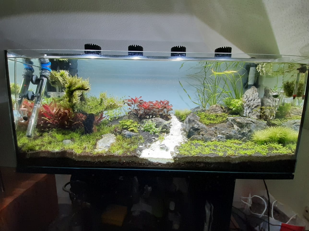

Ich beleuchte ein kleineres Becken (80 cm Länge) mit 2 COBs. Der wie ich finde angenehme Effekt der punktuellen Lichtquellen sind die Lichtreflexe, die auf Boden und Blättern der Pflanzen durch die bewegte Wasseroberfläche entstehen.
Das sieht exakt so aus, als ob die Sonne ins Wasser scheint. Den Effekt hast Du eventuell schonmal beim Tauchen oder Schnorcheln gesehen. Wirkt jedenfalls sehr natürlich.
Bei Deinem Becken sollten dann 4 bis 5 COBs völlig ausreichen.

Kriegt der Belichtungsmesser meiner Kamera nicht richtig hin. Durch den momentanen Pflanzenbewuchs sind die Helligkeitsunterschiede sehr groß (abgeschattete Bereiche steuern die Belichtung zu weit auf):
Der weiße Bereich sieht in Natura so aus, als ob die Sonne direkt von oben auf die Blätter scheint.
Die sehr dunklen Bereiche unten sehen dafür tatsächlich heller aus.
Das logarithmische Helligkeitsempfinden des Auges ist schon was Feines - jeder Kamera überlegen. :)

Was Du auf meinem Foto siehst, sind echte ca. 3000 lm.

Ist fertig :)
Alt (leider etwas unscharf)
Neu

Gefällt mir sehr gut!
Auch die Farben wirken jetzt viel natürlicher.
