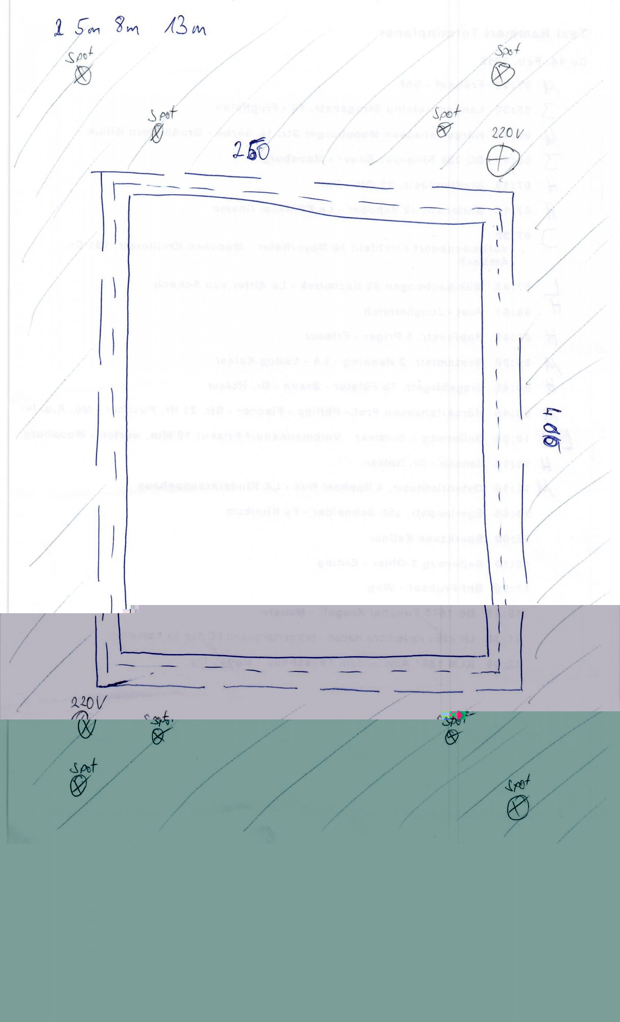

Hallo zusammen, hab jetzt doch das hier länger mit verfolgt komme aber leider nicht auf den richtigen Nenner.
Daher mein Thema, ich möchte meine abgehängte Wohnzimmerdecke indereckt mit einem RGBW Band beleuchten.
Meine vorhandenen Gegebenheiten sind ein rechteckiges Wohnzimmer mit ca 40qm.
Meine Vorstellung, 24V RGBW mit einer guten Leuchtkraft, es sind auch zusätzliche Spots außen verbaut, die ein direktes natürliches Licht erzeugen.
Bin Jetzt mir nicht schlüssig da es ja die Faustregel gibt, dass man nicht mehr als 5m am stück legen soll.
Meine genauen Abmaße kann man aus der angefügten Skitzze entnehmen.
Soll ich eurer Ansicht mit 2x 650cm Stipes arbeiten oder doch mit dreien?
Und soll ich mit zwei Netzteilen arbeiten oder einem??
Wie sollte eurer Meinung aufgebaut werden?
Und desweiteren sollte eine zweite Zone unabhängig davon zu steuern sein, da ich hinter meinem TV auch noch einen Stripe platzieren wollte. :)
Denke das dies normal kein Problem darstellten sollte bin aber noch ziemlich grün hinter den Ohren was dieses Thema angeht und würde mich auf eure Meinung freuen...

Bei 24V und mittiger Einspeisung (so dass eben weniger als 10m am Stück übrig bleiben) reicht ein Netzteil und ein Controller. Du brauchst dann einen Mehrzonen fähigen Controller. Die billigsten (sind aber nicht schlecht) sind die Mi-Light (du brauchst zum Steuern von RGBW aber den RGBWW 5 Kanal Controller - sonst geht nur weiß oder Farbe aber keine Mischung): https://www.amazon.de/Wireless-Controll ... B07L4T1BZT + https://www.amazon.de/LIGHTEU%C2%AE-Fer ... B01N2JV6NI Möglicherweise ist das neue 8 Zonen System besser: https://www.amazon.de/LIGHTEU%C2%AE-Zon ... B074XF73YX Sicher besser ist das illuminize System: https://www.amazon.de/dp/B01BAP6QIS/ref ... UTF8&psc=1

Joka81
Beiträge: 6
Registriert: So, 24.04.16, 21:44
Di, 30.04.19, 13:40

Bei der iluminize Variante ist aber nur ein 4 Kanal verlinkt, muss das hier bei RGBWW auch ein 5 Kanal sein?
Nur wenn Du auch RGBWW Streifen verlegen und die Farbtemperatur bei weiß steuern willst. WW steht hier nicht für Warmweiß, sondern für zwei Weiß Kanäle (i.A. Warmweiß und Kaltweiß).
Für einen RGBW Streifen (wie der verlinkte von leds24) reicht auch ein RGBW Controller (nur die kleinen 4 Kanal Mi-Light haben da den Nachteil, dass entweder nur Weiß an ist, oder RGB aber nicht beides - mit dem 5 Kanal RGBWW Controller kann man auch RGB und weiß mischen - ist aber nur eine 'Unzulänglichkeit' des Funkprotokolls kein technisches Problem).

Die Stripe bei iluminize gibt's ja "nur" auf fünf Meter Rollen, kann man da mit Klemmen arbeiten oder sollte das gelötet werden?
Und die Seite schreibt was von max 6m am Stück sollten verlegt werden.
In meinem Fall sind es ja ca. 7m, stellt des ein Problem dar, wegen dem Leistungsverlust?
Und wenn ich hinter meinem TV noch eine Stripe einplane, brauch ich ja ein separates Netzteil und auch noch mal einen Controller?
Jochen
Do, 02.05.19, 14:02
Ich würde löten empfehlen. Die Klemmen machen oft Ärger. Wegen dem einem Meter mehr würde ich mir keine Sorgen machen.
Ja. Wenn der Streifen unabhängig von dem an der Decke gesteuert werden soll, dann mind. ein separater Controller. Theoretisch würde zwar ein (hinreichend starkes) Netzteil reichen, aber dann musst Du halt Kabel vom diesem Netzteil zum Controller verlegen, was ggf. nicht so toll geht. In dem Fall dann auch ein zweites Netzteil.
Okay ganz habe ich es noch nicht verstanden... :roll:
Eine Grundsätzliche Frage erst einmal, wie werden bei einem mehrzonen Controller die einzelnen Zonen angeschlossen?
Parallel wahrscheinlich, die einzelnen Strips wissen dann wie, in welcher Zone sie sind?
Und sie können dann unabhängig voneinander betrieben werden?? (Sorry wenn ich vielleicht doof frage)
Es würde sich dann anbieten, von meiner Decke ein Kabel hintern TV zu bekommen wo die Stripe direkt angelötet wird, so wäre nur ein Netzteil und ein Controller nötig, wenn ich es Verstanden habe :D
Fr, 03.05.19, 09:57
Jeder Controller steuert seine 'Zone'. Also ist für jede Zone auch ein eigener Controller nötig. Aber nicht unbedingt ein eigenes Netzteil. Wenn das Netzteil hinreichend leistungsfähig ist, kann man da auch 2 oder noch mehr Controller anschließen.
Nein. Weil in dem Fall könntest Du sie eben nicht unabhängig voneinander steuern.

Fr, 03.05.19, 12:06
Okay jetzt lichtet sich langsam der Wald :mrgreen:
Danke erstmal für die mühen deinerseits! :)
1-2 fragen hätte ich dennoch,
mehrzonen Controller heißt dann ja eigentlich nur das man mehrere Controller mit einer Fernbedienung steuern kann?!
Oder worin liegt der Unterschied zwischen mehrzonen und oder einfachen Controller?
So dann liste ich mal auf was ich für mein Vorhaben brauche:
- 14m RGBW Stripe(Decke) + 2m RGBW(TV) https://www.iluminize.com/de/shop/led-l ... -ip33.html
- 2x Controller Decke u. TV
- 1x Netzteil für Decke 14m x 16,5W = 231W
- 1x Netzteil für TV 2m x 16,5W = 33W
- Fernbedienung oder Wandschalter für beide Zonen
Muss man bei den NT´s einen Puffer mit ein rechnen(Leistungsverlust)?
Hell genug leuchten die Strips oder, damit man auch das Wohnzimmer hell bekommt?
Genau. Und ohne unerwünschte 'Überschneidungen' des Funkprotokolls.
Nein. Wenn es vernünftige Netzteile sind, dann passt das (da hat der Hersteller sozusagen schon einen Puffer eingebaut).
Ja. Rechnen wir mal nur mit weiß: Der Streifen hat 370lm/m das sind bei 14m rund 5000 lm. Das entspricht grob etwa vier 100W Glühbirnen.
Würdest du auch aus dem Iluminize Shop die NT´s kaufen oder gibts hier eine andere Adresse?
Da gibt es viele andere Adressen. Nur lohnt sich das vmtl. kaum. Das LED-Netzteil MEAN WELL HLG-40H-24, 24V, 40 Watt (passt für den TV Streifen) kostet bei Iluminize 30€, bei den meisten anderen Shops aber über 30€. Andererseits gibt es bei Iluminize gerade kein 240W Netzteil. Das könntest Du also z.B. bei Reichelt: https://www.reichelt.de/led-trafo-240-w ... stct=pos_0 oder amazon: https://www.amazon.de/Netzteil-240W-Mea ... B017UTR11O bestellen.
