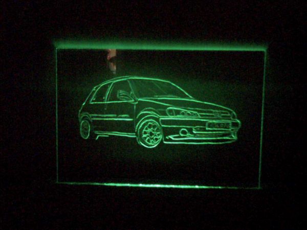

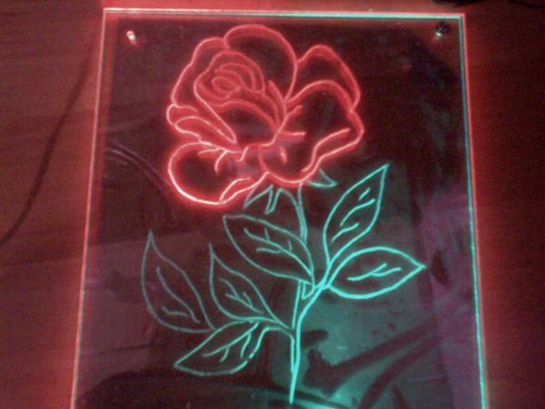

also von ein einigen Beiträgen hier insperiert, habe ich angefangen meine Gravuren zu beleuchten. So mancher Beitrag hat mich ja tief Beeindruckt, nicht schlecht was man aus LED`s und Plexiglas alls machen kann.
Nachdem mir mein Mann einen Crash Kurs in Elektrik gegeben hat ( man gut das er viel Geduld hat :D ) habe ich mich an die LED`s gewagt.
Leider habe ich die einzelnen Schritte nicht dokumentiert, kann euch also nur das Ergebnis zeigen.
Nicht über die Qualität wundern, ist nur mit einer Handycam aufgenommen, und bei dem oberen ist die Folie noch nicht ganz ab :oops:

echt cool geworden. die rose gefällt mir besonders gut.
könntest du die vorlage dafür posten?
wie hast du die bilden denn überhaupt graviert, welches werkzeug hast du benutzt?
So, 03.12.06, 22:42
@simone: alle achtung, die rose gefällt auch mir prima, normalerweise hätte ich gesagt, wie kitschig, aber so ist das echt hammer geworden. Sind das 2 2mm Plexis übereinander?
Auch das cyan anstatt giftgrün kommt prima rüber
1a!

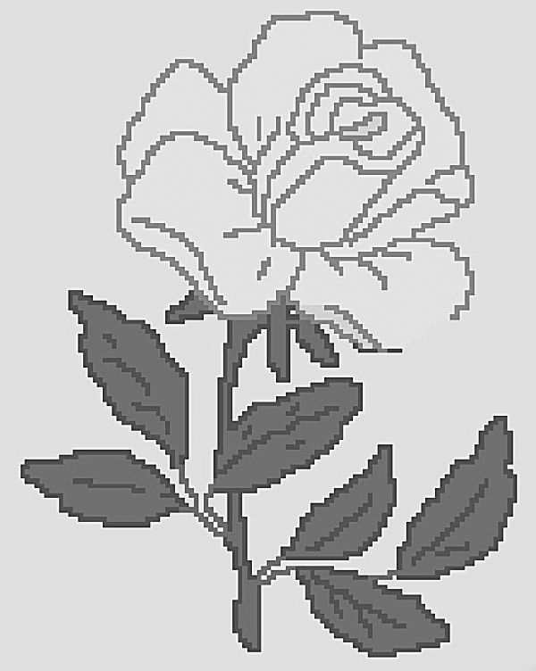

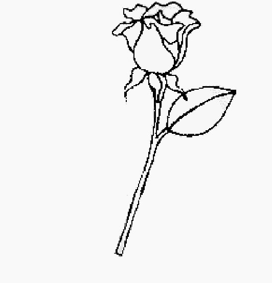

Ja mach ich,
für meine Vorlagen nehme ich Fotos die ich denn mit einem Bildbearbeitungsprogramm in schwarz weiß Bilder umwandel, und so bearbeite das man gut die Konturen sehen kann, wobei bei einigen die recht pixelig sind, weil die Originalen zu klein waren. Meist nehm ich denn nur einen dicken schwarzen Stift und mal die denn nochmal nach.
Das Auto zB. ist das von meinem Mann.
Hier einige Vorlagen von Rosen

dankeschön.
mit dem verpixeln hatte ich bei meinen bilder auch schon zutun gehabt.

Ja das sind 2x2 mm Platten und die rote LED hat 9800mcd und die grüne 15000mcd die 3mm LED`s jeweils auf ca. 1,9 mm runter gefeilt.

Ja angefangen habe ich mit Glasgravuren, aber leider keine Bilder. Da mein Mann und ich noch in einem Autoclub sind habe ich angefangen Plexiglas zu gravieren, da man die besser in einem Auto verbauen kann. Allerdings bin ich noch im " Neuling" stadium beim Plexiglas. Habe aber schon einiges gemacht, das ein oder andere auch ganz gut gelungen. Verbaut ist noch nichts, graviere was mir gerade in den Sinn kommt, und überlege später wohin damit :lol:
