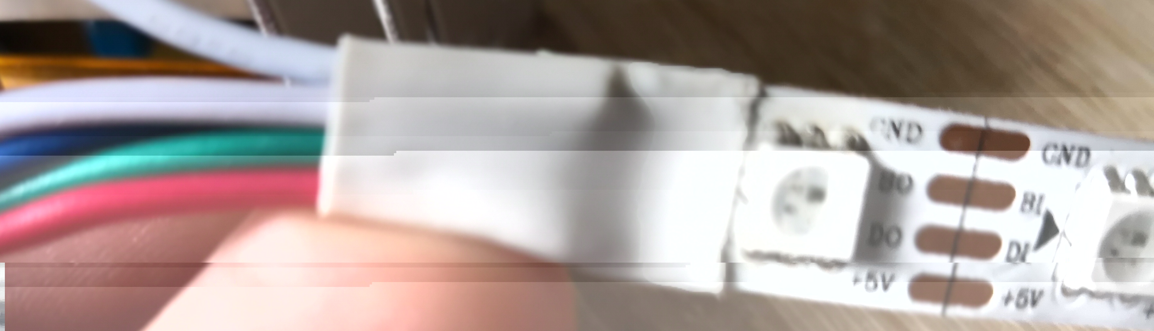

Hallo liebe forum Gemeinde, ich brauche eure Hilfe bei einigen Problemen. Fangen wir aber ganz vorne an:
1. Verkabelung LED W2813b an Controller t500k.
Leider gibt es keine Bedienungsanleitung welche brauchbar ist, daher ein Foto des strip und des Controller im Anhang. Ich würde gerne wissen ob ich alles korrekt verstanden habe.

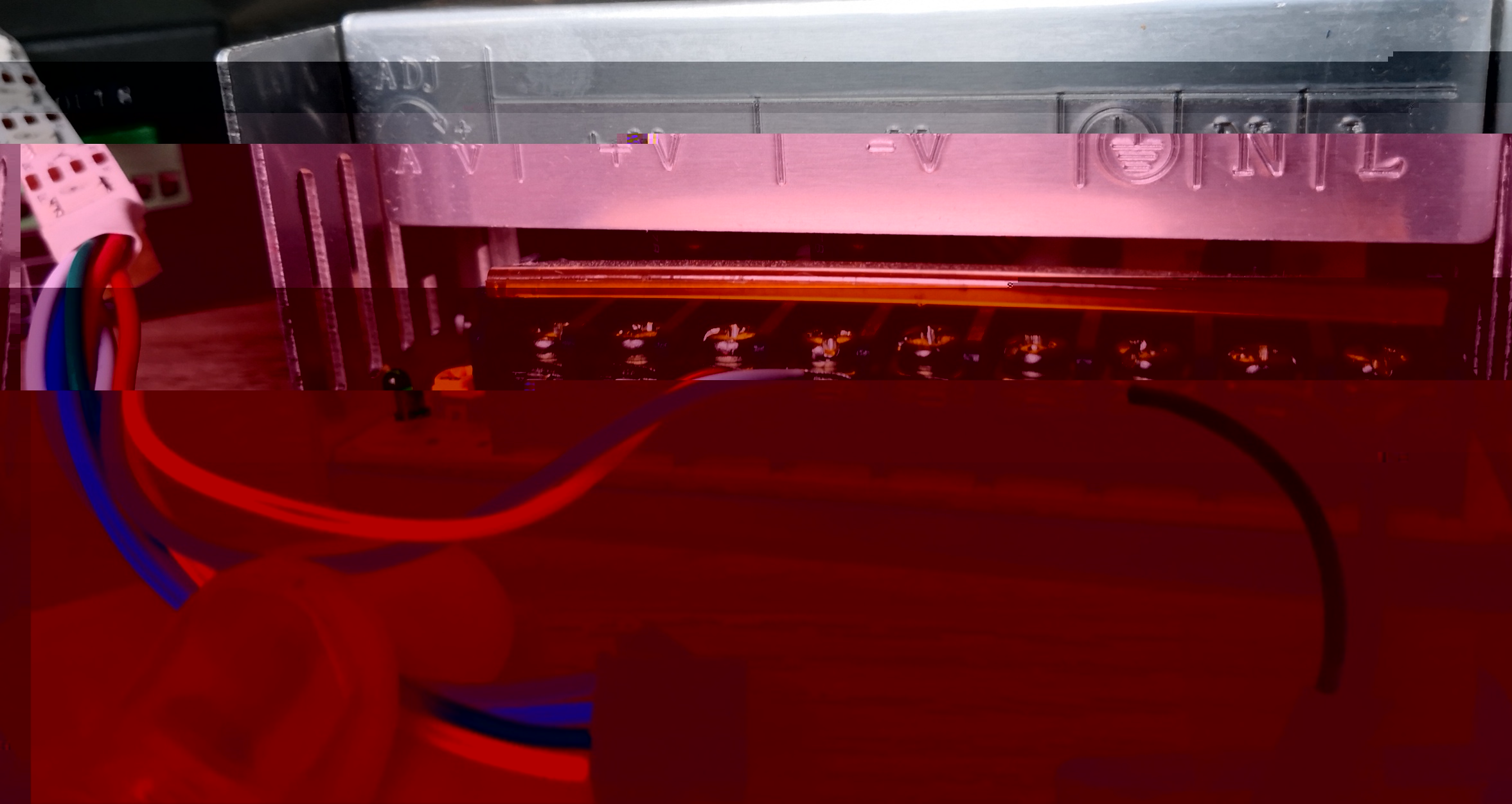

1.Netzstecker an Netzgenerstor angeschlossen und rotes Kabel (+5v) vom strip an +V / weißes Kabel vom strip (gnd) - V. Beide Kabel gehen zusätzlich vom Ende des strip ab (sprich einmal weiß, blau, grün, rot auf Adapter schwarz und noch mal weiß und rot separat ohne Adapter für netzgenerator).
2. Schwarzer Adapter mit Gegenstück gekoppelt, so das nun die vier Kabel (w, b, g, r) frei liegen und an den Controller müssen.
Wo müssen die jetzt in welcher reinfolge dran? Alle zb. In Reihe an out 1?

Ich habe keine Ahnung, was der Ledstrip mit der Bezeichnung "W2813B" für einer ist.
Bei AliExpress (dort gibt es den Controller T-500K) ist dieser Typ Ledstrip nicht in der Liste der anschließbaren Ledstrips enthalten.
Meintest Du vielleicht WS2813?
Auf einer russischen Seite habe ich dieses Bild zum Anschließen eines WS2813 gefunden:
Link zum Bild.
Hier wird der nächste Ledstrip angeschlossen.
Dieser Ausgang darf nicht als Eingang verwendet werden.

1. Netzteil / Generator mit Strom versorgen. Dafür Netzstecker zerschneiden und Adern an Netzteil (Phase / Schwarz an L , Nulleiter / Blau an L und Schutzleiter / Gelb/grün an das "Zeichen" ähnlich Wlan (siehe Foto oben).
2. Um den LED Strip (in meinen Fall ein 2813b) an den Controller (T 500 K - C) und das Netzteil anzuschließen, müsst Ihr zuerst die Kabel auf den Strip Löten, Ihr braucht 2x GND, 1x DO/DI, 1x+5V.
Netzteil:
1x GND (bei mir Weiß) an das Netzteil -V
1x +5V (bei mir Rot) an das Netzteil +V
Controller / T-500 K-C
1x GND (bei mir WEiß) an Out1 (TTL) Steckplatz 1 "GND"
1x DO/DI (beim mir Grün) an Out2 (TTL) Steckplatz 2 "DAT"
