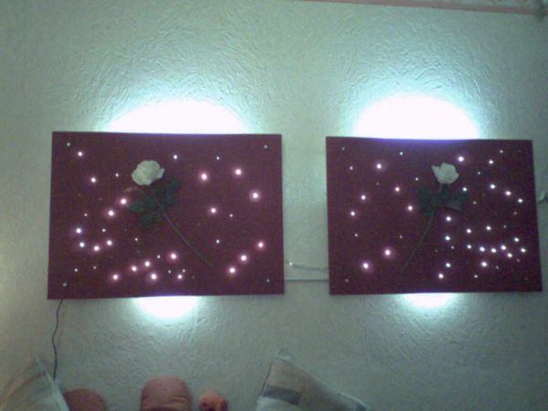

Also ich persönlich habe mit Lichterketten angefangen, lassen sich gut und besonders leicht verarbeiten. ich weiß das du LED`s nehmen willst. aber eventuell hilft dir das ja als inspiration.
Die Hintergrundbeleuchtung kann man von weiß auf grün umschalten.
Als Abstandshalter haben wir im Baumarkt Alurohr gekauft und dicke Schrauben, und das Rohr auf die Abstände gesägt die wir haben wollten, also die Röhrchen hinter dem Bild über die Schrauben stülpen. So haben die Bilder die gleichen Abstände von der Wand. Hoffe ich bin jetzt nicht am Thema vorbei gerannt
Hast du schon mal geschaut ob du Smd LED`s ( Leiste)aus dem PC Modding Bereich verwenden kannst? Ich verwende auch einiges aus dem PC Modding Bereich.
Nein ich glaube nicht, wollte auch nur ehrlich sein
und gleich zugeben das das keine LED`s sind. Ging mir auch mehr darum ihm ein Beispiel zu geben wie er das mit den Abständen lösen könnte. Als Hintergrundbeleuchtung haben wir auch Kaltlichtkathoden genommen und keine Kette.
