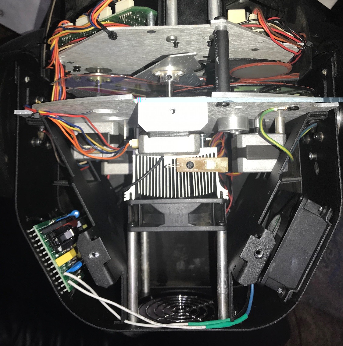

Ich habe mir als Versuch mal einen LED Strahler mit 100 Watt bestellt.
Dann die LED ausgebaut, Kühlkörper hinten drauf und passend eingebaut, Platz ist genug und die Originalen Lüfter kühlen auch gut.
Leider habe ich nicht die Lichtleistung erziehlt.

wie schon geschrieben, habe ich einen Head mal aus Spaß mit einer 100 Watt LED aus einem Chinakracher Bauscheinwerfer ausgestattet.
Bis auf die Tatsache, das ich nicht an die Helligkeit herankomme ( ca. nur die halbe Leistung zur Originalbirne ) ist alles andere kein Problem.
Die Originalbirne hat ja eine Punktlichtquelle und wird, eben aus diesem Grund, durch den Reflektor unterstützt.
Mehr ist da hinter der Birne nicht.
Weiter nach vorne kommt eine relativ dicke Linse und hier musste ich ein wenig probieren, um die beste Position für den Chinakracher zu finden.
Wenn ich bei der LED den Lichtaustritt noch ein wenig bündel ( so in der Art wie "Torblenden" bei früheren Theaterscheinwerfern ), dann sollte das eigentlich klappen.

Ok. Wenn das mit dem Chinakracher prinzipiell funktioniert hat, sollte es mit der Bridglux Vero eher noch besser funktionieren (die Chinakracher haben ja meist eine eckige Leuchtfläche).
Hinreichend gekühlt: Ja. Strom sparst Du ja auch noch... wobei Du den vmtl. nicht selbst zahlen musstDie LEDs vermutlich eine Lebensdauer von ca. 10.000 - 20.000 Stunden - richtig ?

Moin Moin,
ich habe gerade einen Ypoc Color 250 auf 100 Watt LED umgebaut und habe im Vergleich zum Anderen, der noch
Die MSD verbaut hat keinen (oder kaum einen) Unterschied feststellen können. 3,5 kg leichter wurde er dadurch
ebenfalls.
Umbau inkl. LED, Kühlkörper und Linse ca. 70€
ebenfalls.

Voyager II
- User
- Beiträge: 31
- Registriert: Fr, 21.10.16, 17:41
Sehr schön gemacht.
Ist das der Wash von Ypoc ?
Meine Robe Washer und die Spots sind ja ähnlich aufgebaut.
Mit der 100 Watt Baustrahler LED hat das bei mir nicht geklappt.
Momentan warte ich noch auf die anderen LEDs.
Genau hatte noch zwei rum stehen und mir kam die Idee, dass man daraus auf jeden Fall noch was machen kann.
Man braucht zusätzlich ein passendes Netzteil und eine Linse mit 120 Grad Abstrahlwinkel für die LED. Die Position im Gehäuse musste ebenfalls stimmen.
Hatte lange experimentiert und endlich klappt alles wie gewollt.
Ab nächsten Monat baue ich die Ypoc Spots ebenfalls um auf 100 Watt LED.
