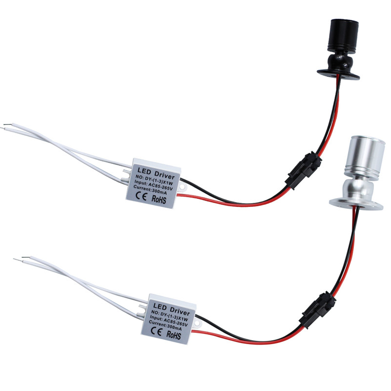

Ich möchte mit 3 LED Spot`s eine Stehlampe beleuchten.
Die Spots sollen über WLAN zu schalten und zu dimmen sein.
gekauft habe ich: 3 Spot´s a 3Watt dimmbar ( ab Händler mit LED Driver 220v input, 3-5V, 3W Output)

Hallo holzkopp,
Ganz so einfach ist das leider nicht. Die LEDs brauchen Konstantstrom (genau dafür sorgt der Treiber: Er liefert 300mA und genau so viel Spannung zwischen 3V und 5V wie die LED bei 300mA eben braucht). Der Dimmer ist aber ein Konstantspannungsdimmer. Man kann zwar aus Konstantspannung auch Konstantstrom machen, aber übliche Niederspannungs-Konstantstromquellen funktionieren nicht hinter einem PWM Dimmer. Lineare Niederspannungs-Konstantstromquellen können hinter einem PWM Dimmer betrieben werden, sind aber nicht 'üblich' und daher meist nur per Selbstbau verfügbar. Es gibt auch Niederspannungs-Konstantstromquellen mit extra PWM Eingang, aber auch da ist die 'Verschaltung' nicht ganz trivial. Zur Not könnte man auch mit Widerständen aus Konstantspannung einen (näherungsweise) Konstantstrom machen, aber ideal ist das nicht. Auf alle Fälle müsste man die Widerstände 'einmessen'. Also zuerst die LED am 230V Treiber betreiben (und warm laufen lassen!), dann die Spannung an der LED exakt messen und damit einen passenden Widerstand berechnen.

Die Spots, also driver mit LED, sind laut Hersteller dimmbar, also denke ich als Laie, die LED allein sind es auch.
LEDs allein sind immer dimmbar. Nur die Treiber sind es oft nicht.

ich habe die Spannung an einer LED mit original Treiber gemessen: 3,54V nach 5 min, 3,9V nach 30min
Während der Messung steigt die Stromstärke leicht an, liegt wohl am Widerstand des Messgerätes?

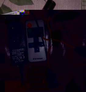

ich hab einen kleinen Versuchsaufbau gemacht der erst mal leuchtet und dimmbar ist und ich hoffe so auf Lernstoff.
der H801 Controller ist noch nicht da, deshalb hab ich einen rf Controller genommen.
Meine Messungen waren bei Dimmung: 100% 16V, 50% 10V, 25% 5V
Wenn ich das richtig verstanden habe, sollte ich nun in Reie einen Widerstand einbauen, der das ganze auf 12V begrenzt, ja?
