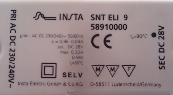

Da aufgrund der Bauform der Lampe der Treiber relativ klein ist bin ich also mit der Leistung etwas begrenzt, zumal der Formfaktor des LED-PCB's wabenförmig ist, siehe angefügtes Foto.
Ich will nicht die einzelnen LED's tauschen, eher dachte ich an einen Ersatz wie z.b. http://www.leds.de/LED-Leisten-Module/H ... 2000K.html
Da mein Treiber 28V liefert und maximal 9W verträgt komme ich auf ~320mA - welches Modul kann ich denn daran problemlos betreiben, zumal an der Lampe noch ein Potentiometer verbaut ist um das Licht zu dimmen.

dein Treiber bringt wohl bei 28V die 320mA, ob aber Konstantspannung oder -Strom erschließt sich mir noch nicht so ganz.
Was ist daran unklar?
max. 0,32A heißt, dass der Strom variabel ist, maximal jedoch 0,32A betragen darf. Und das ist nur bei einem Festspannungsnetzgerät möglich.
Dass es keine Konstantstromquelle sein kann, sieht man an der Ausgangsspannung. Dort steht 28V und kein Ausgangsspannungsbereich wie für eine KSQ üblich.
Danke für eure Antworten, ja es ist eine Konstantspannungsquelle, und auch das vorgeschlagene Modul Q6 kommt natürlich in Frage, habe nur eines als Beispiel verlinkt. Kann ich also das Q6 Modul an meiner Konstantspannungsquelle betreiben? Die Funktion des Dimmens mittels Potentiometer bleibt erhalten oder muss ich da etwas beachten?

Neinphox hat geschrieben: Kann ich also das Q6 Modul an meiner Konstantspannungsquelle betreiben?
Die Module brauchen zwingend Konstantstrom, deshalb aein Konstantstromregler - bzw. Modul wie zB der http://www.leds.de/LED-Zubehoer/Strom-u ... 350mA.html oder der http://www.leds.de/LED-Zubehoer/Stromqu ... 350mA.htmlphox hat geschrieben:Du meinst es muss ein "Regler" rein - wie sieht der aus, wozu brauch ich den?
Beide brauchen ein PWM-Eingangssignal (leider) und können nicht direkt über den Poti gedimmt werden. Für den Dimmer gibt es im Forum mehrfach Vorschläge.phox hat geschrieben: Die Funktion des Dimmens mittels Potentiometer bleibt erhalten oder muss ich da etwas beachten?
