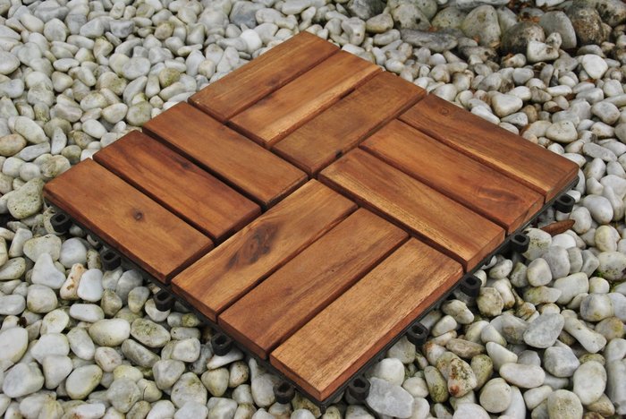

Ich werde demnächst in eine neue Wohnung umziehen. Dort habe ich einen kleinen Balkon, auf welchem ich mir ein lang ersehntes Projekt verwirklichen möchte.Ich würde dort gerne am Boden, eine Hintergrundbeleuchtung mit LED Stripes verlegen. Es gib ja diese Holzelemente, welche man am Boden auslegt damit es schöner aussieht. Ich würde mir diese kaufen mit einer kleinen Lücke zwischen jeder Holzlatte. Unter diesen Holzelementen würde ich dann eine Art Rahmen machen und an diesem Rahmen würde ich dann die LED Stripes montieren. So würde das Licht anschliessend zwischen den Lücken der Holzlatten durchschimmern. Da mein künftiger Balkon jedoch nicht überdacht ist, habe ich so meine bedenken. Welche Stripes soll ich kaufen und gibt es diese Stripes überhaupt wasserdicht.

Mit Holzelemente meinst du sicher sowas hier.

Die Holzelemente welche ich verbauen werde sehen so aus Mein Balkon ist ein wenig speziell aufgebaut.
Er ist an der einen Stelle 4.8m lang und 1.6m breit und wird dann schmaler. Der schmale Teil ist dann nochmals 3.0m lang und nur noch 1.0m breit.
Da das Spaltmass zwischen den einzelnen Dielen sehr klein ist, habe ich eher an LED RGB Stripes gedacht.
Das Problem ist jedoch, dass diese Holzelemente direkt am Boden liegen. Deshalb wollte ich eine Art Rahmen unter diesen Elementen machen und
daran wollte ich dann diese LED befestigen.

Ohja, das wird etwas kniffelig. Rückseitig sieht das ja so aus.
Wolltest du die ganze Fläche beleuchten und auch jede Fuge?
Oder nur Teile? Wegen der Menge/Länge der Streifen.
Befürchte fast du wirst auf die Unterkonstruktion verzichten dürfen, und die Leds zwischen die Abstandshalter "fädeln" müssen. Oder in die Fugen selbst.
Spontan habe ich hier jetzt keine Eingebung wie die Unterkonstruktion sein könnte/sollte.
