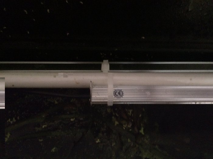

Über meinem Aquarium habe ich 2x 70cm und einmal 50cm dieser Leds an diesem Trafo: Die 2x 30cm sind jetzt die Reste. Hatte ja 2x 1m die ich auf 70cm zugeschnitten habe.
Diese sehen so aus, einer von hinten und einer von vorne. Ich hoffe das klappt jetzt hier alles mit den Bildern und man erkennt was. Dürfen ja nur bis 1 MB groß sein...

Ganz normale 12V Stripes mit je 3 LEDs + Widerstand. Wahrscheinlich steht auf den Stripes auch noch was Plus und was Minus ist (ist nicht so gut zu erkennen - das Bild zeigt ja wesentlich mehr den Boden als den Stripe). Auch am Trafo gibt es Plus und Minus. Du musst dann je ein Kabel an einen Plus - Anschluss der Stripes (welcher der 6 ist völlig egal) und an einen Minus - Anschluss der Stripes anlöten und mit dem Netzteil verbinden (hier auch auf Plus und Minus achten). Bei dem kleinen Stripe reicht (pro 30cm Stück) ein 0.25mm² Kabel aus. Es darf aber auch dicker sein (z.B. 0.75mm²). Die beiden 30cm Stücke sollten mit jeweils einem eigenen Stück Kabel am Netzteil angeschlossen werden.
Und wenn er Pech hat, funktionieren die ersten und letzten 3 Leds auch gar nicht, weil die Leiterbahnen ebenfalls mit abgesägt wurden. Eventuell kann man aber diese Leds mit einem Stückchen Kabel bis zum nächsten Trennpunkt (von jedem Ende aus gesehen zwischen der 3. und 4 Led) doch noch elektrisch anschließen.
Von der der Lage der Leds zu urteilen, müssten die Leds oben links und unten rechts jeweils ein Stück Kabel erhalten (das Bild ist leider nicht weit genug vergrößerbar und die Leiterbahnen würde man ohnehin nicht sehen können (bestenfalls nur erahnen), da diese vom weißen Abdecklack überdeckt sind).
