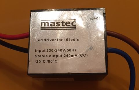

ich verstehe zwar einiges von Elektrik aber leider nur wenig von LED-Lampen.
Die 16 LEDs meiner "Massive Badlampe" http://www.beleuchtung.com/philips-mass ... ed-3w.html flimmern nach 10 Jahren sehr stark.
Der enthaltene Treiber Mastec 807426 brummt hörbar.

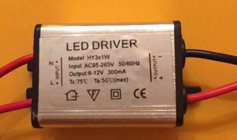

Ich habe einen Defekt vermutet und mir einen ähnlichen Treiber bestellt - Problem war die Bauhöhe von nur 21mm.
Durch Messung und optische Prüfung konnte ich ermitteln, dass die 16 LEDs sind auf der Platine parallel verschalten sind.
Leider funktioniert der neue Treiber nicht wirklich. Die LEDs gehen an/aus mit einer Frequenz von ca. 2x/Sekunde.
Kann das daran liegen, dass der Strom etwas höher ist als beim alten Treiber? Könnte man das durch einen Widerstand - wenn ja, welcher - lösen?

So wir mir das aussieht, liefert der Original-Treiber 3,2V, 200mA, dein Ersatz kann minimal 6V. Der, immerhin 50% höhere Strom sollte das Flimmern nicht verursachen, eher dass der Treiber spannungsmäßig nicht weiter als 6V runterkommt und dann einfach ausgeht.
Du könntest zwar nochmal 3V an einem 10Ohm Widerstand (2W, 1W finde ich etwas knapp) abfallen lassen. Also seriell, nicht parallel dazuschalten. Aber möglicherweise werden die LEDs dann überlastet, auch wenn 12.5mA pro LED vorher bzw. knapp 20mA nicht viel ist.
