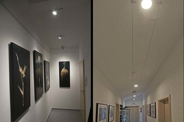

Mo, 26.12.16, 15:19
Hallo und Grüß Gott aus Augsburg!

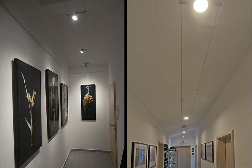

In meinem Flur habe ich ein Seilsystem mit 4 x MR16 Spots (38°, 2700K, 230lm, 4W) zum Beleuchten von 4 Bildern - siehe Foto.
Nun ist mir das alles zu hell (das Foto täuscht, die Realität ist heller) und der Abstrahlwinkel mit 38° zu groß.
Ideal wären max. 200lm und etwa 20° Abstrahlwinkel.
2700K sind OK, zu kalt soll das Licht nicht sein, ist ja schließlich Wohnraum.
Habe gesucht und gesucht, nix gefunden außer Megaman MM26212 - bringt aber auch mit 240lm und 24° wahrscheinlich zu viel Licht.
Alternativ wären 38° schon i.O. - nur, dann müsste der ausgeleuchtete Kreis aber nach außen spotmäßig klarer abgegrenzt, d.h. dunkler, sein.
Gibt's solche MR16 meinem Wunsch entsprechend nicht?

Mein Flur ist ein abgewinkelter - in Richtung des 2. Flurschenkels ist auch ein Seilsystem mit anderen LED-Leuchtentypen, die Kabel sind miteinander verbunden, Trafo in der Mitte der 2. Flurschenkel-Decke.
Beim Dimmen würden dann beide Flure gedimmt - das möchte ich aber nicht, da im 2. Flur optimales Licht.

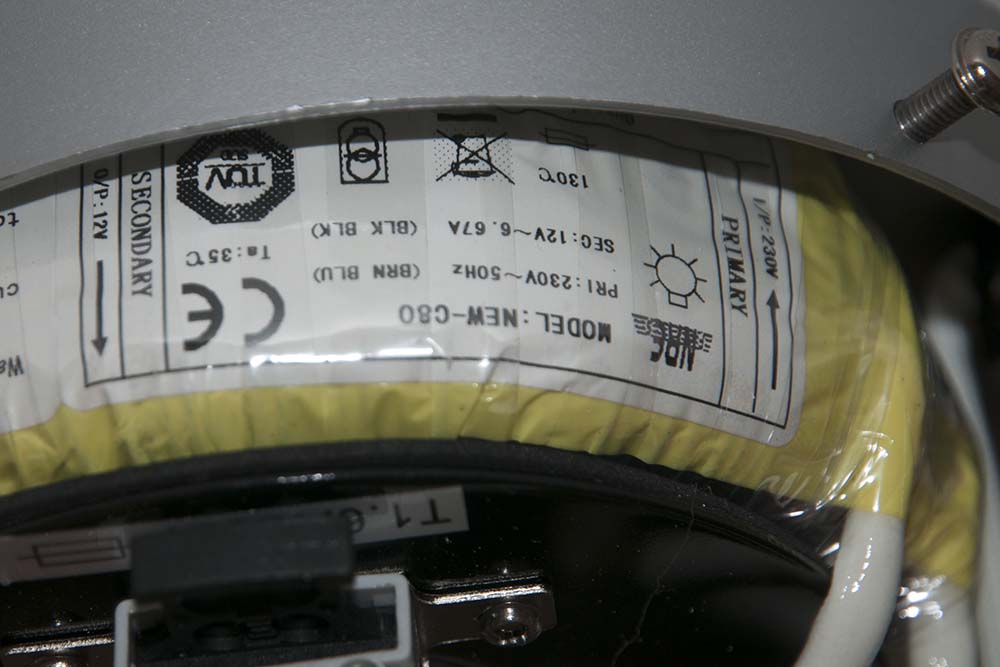

Kannst du mal rein sicherheitshalber ein Foto von dem Trafo machen und hier einstellen (mit lesbarer Beschriftung, sofern eine drauf ist)?
Der Dimmer kommt auf die 230-V-Seite. Bei so geringen Vorkenntnissen muss ich dir aber raten, einen Fachmann zu beauftragen. 230 V sind lebens- und brandgefährlich und wenn du selbst daran bastelt bist du für alle Schäden haftbar.

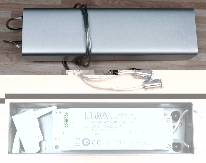

Ach je, sowas ähnliches habe ich wegen der "26W" Angabe fast schon befürchtet. :evil:
Dieses Teil ist kein konventioneller Eisenkerntrafo! Das ist ein Schaltnetzteil mit Gleichspannung am Ausgang und das kannst Du nicht primärseitig mit einem Phasenan- oder -abschnittdimmer dimmen. Dieses Netzteil ist eigentlich überhaupt nicht für ein Seilsystem bzw. Retrofit-Spots gedacht, sondern beispielsweise für LED-Stripes.
Jetzt ist die gute Frage, was Paulmann sich dabei gedacht hat, bzw. was der Grund dafür ist. Es gibt zwei Möglichkeiten: a) die Spots sind gar keine Retrofit-Spots, sondern 12 V DC LED-Produkte, aufgebaut wie Stripes. Oder b) es sind schon Retrofit-Spots, aber solche, die auch abnorm mit Gleich- statt Wechselspannung betrieben werden können und Paulmann hat das hier ausgenutzt, weil das Schaltnetzteil vielleicht billiger war als ein Eisenkerntrafo oder ähnliches...
Je nachdem, was hier der Fall ist, wäre unterschiedlich vorzugehen. Mach' doch noch mal Fotos der LED-Spots, ebenfalls wieder mit lesbarer Aufschrift (sofern eine vorhanden).
-Handkalt

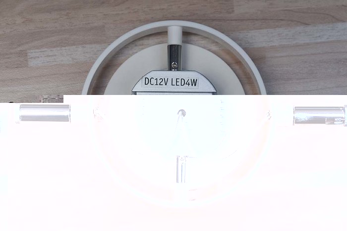

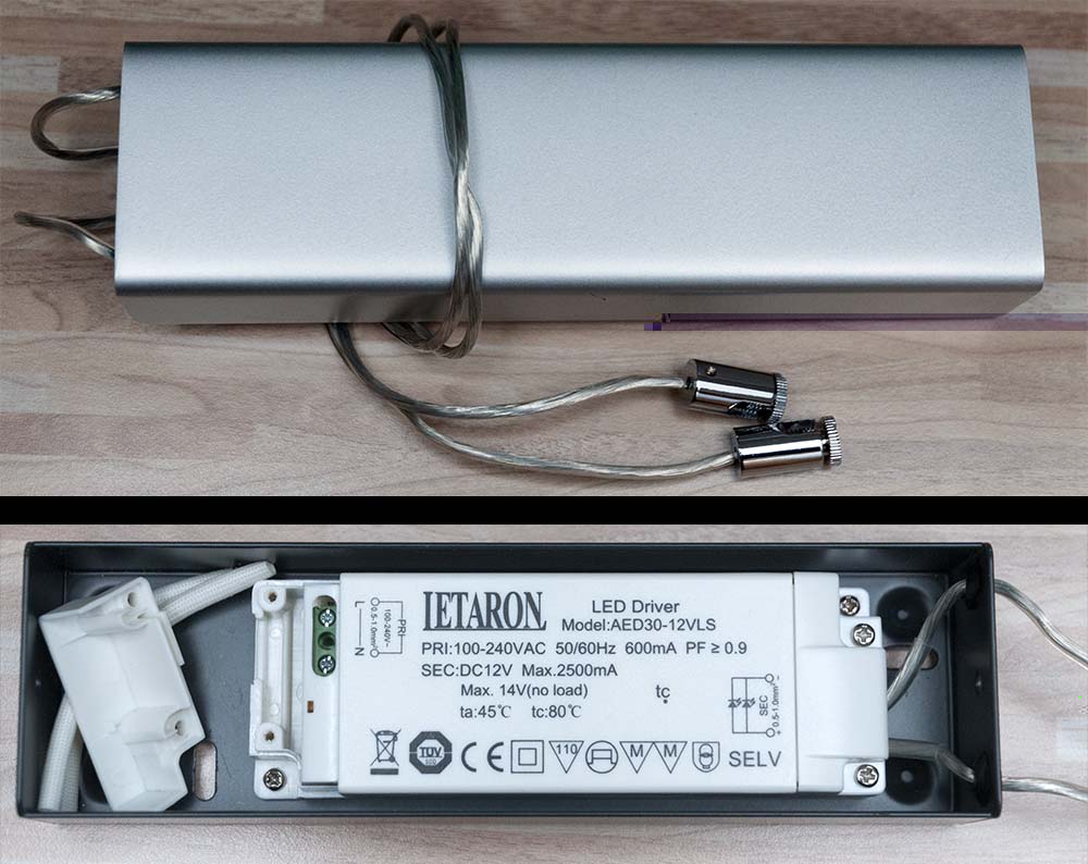

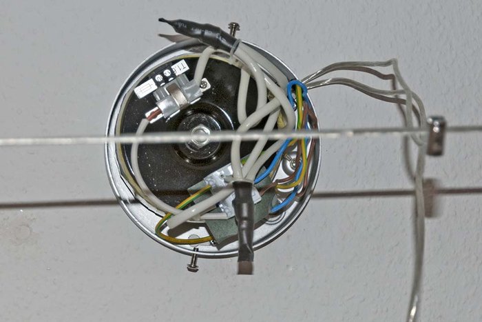

So, nun hoffentlich alle relevanten Infos zusammengetragen.
Etwas zur erweiterten Erklärung vorab:

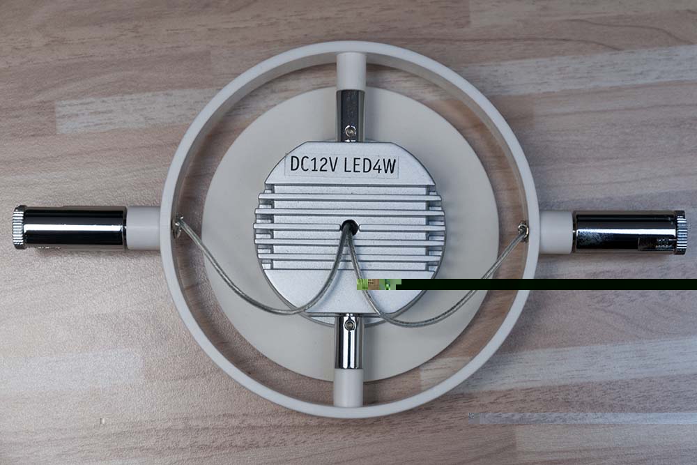

Hatte zunächst nur das Paulmann "Seil-Set, LED, 6x4W, RoundMac" montiert in einem L-Schenkel des Winkelflurs montiert.
https://de.paulmann.com/leuchten/seilsy ... matt/94106
In diesem Set war das schon erwähnte Schaltnetzteil mit Gleichspannung am Ausgang enthalten. Funktionierte auch problemlos, habe aber später 2 von den 6 Leuchten entfernt, da es uns zu hell für einen Flur war.
Dann habe ich das Paulmann "Seil-Set, 4x4W, TogoLED" in den 2. Flurschenkel zur Beleuchtung der 4 Ölgemälde montiert.
https://de.paulmann.com/leuchten/seilsy ... hrom/94120
In diesem Set war ein Ringkerntrafo enthalten.
Daraufhin habe ich das Schaltnetzteil entfernt und satt dessen den Ringkerntrafo montiert und die beiden Systeme miteinander verbunden.
Das ist auch der jetzige Stand.
Leider sind gem. Paulmann beide Systeme nicht dimmbar.
Gedachte weitere Vorgehensweise: Wieder das Schaltnetzteil an das erste Seilsystem anschließen und die Verbindung zum 2. Seilsystem trennen.
4 neue dimmbare MR16-Spots kaufen und, wenn möglich, hieran den Ringkerntrafo anschließen und diesen dimmen.
Frage hierzu: lassen sich alle Ringkerntrafos dimmen oder benötige ich dafür einen speziellen, wenn ja, welchen?
Wie schon erwähnt würde ich Trafo und Dimmer wegen der Optik gerne in einem Gehäuse zur Deckenmontage einbauen.
Gibt es hierfür einen entsprechend kleinformatigen Dimmer?
Hier noch einige Fotos zu den o.a. Erklärungen:
Handkalt
Beiträge: 1732
Fr, 06.01.17, 16:52
Oha, das wird ja scheibchenweise immer interessanter... :shock:
Also: das "TogoLED"-Set ist ein gewöhliches Halogenlampen-Seilsystem mit Ringkerntrafo und 12 V Wechselspannung, nur dass hier eben keine Halogenlampen mitgeliefert werden, sondern (leider nicht dimmbare) Retrofit-LED-Spots.
Das "RoundMac"-System verwendet aber keine Retrofit-Spots, sondern spezielle LED-Leuchtmittel für 12 V Gleichspannung (siehe Aufschrift auf deinem Foto: DC12V). Und das ist auch der Grund, warum hier das 12 V DC Schaltnetzteil mitgeliefert wird!
Was Du gemacht hast (die RoundMac-Spots an den Ringkerntrafo anschließen) ist von Paulmann explizit nicht erlaubt! Siehe den Text auf der von dir verlinkten Produktbeschreibung: "Nur mit 12V Gleichstrom(DC)-Produkten erweiterbar, nicht kompatibel mit 12V Wechselstrom(AC)-Produkten". Wenn das trotzdem bisher gut gegangen ist, hast Du Glück gehabt.
Du solltest auf jeden Fall die Verbindung zwischen den beiden Systemen trennen, und wie vorgesehen das DC Schaltnetzteil für RoundMac verwenden, sowie den AC Ringkerntrafo für TogoLED.
Anschließend kannst Du das TogoLED-System auf Dimmbarkeit umrüsten, indem Du die nicht dimmbaren Retrofit-Spots durch dimmbare ersetzt und einen Phasenanschnitt-Dimmer vor den Ringkerntrafo setzt.
-Handkalt
