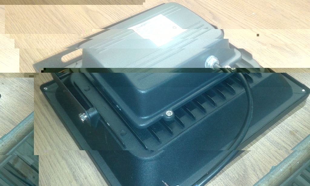

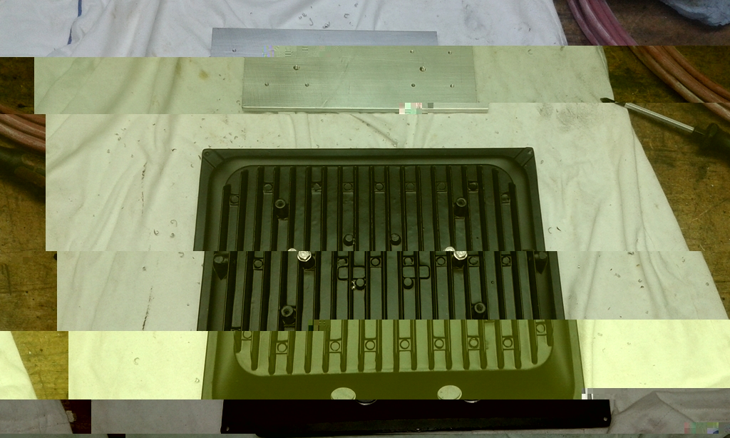

--> Ich hänge euch auch ein Bild eines richtig billigen Kackteils dran. Leute, kauft keine Strahler, bei denen die Kühlrippen nicht abgebildet sind! Der billige Strahler wog nochmal 1kg weniger als der "bessere" und das war überall zu merken. Der Halterahmen fürs Abdeckglas war Messer-dünn...die Kühlrippen sprechen für sich selbst, sie haben nur 5mm Höhe, während der bessere 15mm hat. "Ganz gute" also von deutschen Label-Herstellern wie Brennenstuhl etc. haben nochmals etwas mehr und die Gehäuse sind schwerer und wertiger. Kosten aber halt das vielfache und sind mir zu schade zum Zerpflücken.

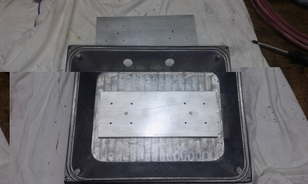

Um das ganze auf die gezeigten LED-Cluster für mein Meerwasseraquarium umzurüsten, baue ich eine Adapterplatte ein. In diesem Fall ist es ein 50Watt-Strahler die Aluplatte hat 200x80x6mm. In die Platte werden entsprechende Gewinde geschnitten, M5 zur Befestigung der Platte im Strahlergehäuse, M3 für die Chips.
Natürlich sollte man vorm Einsetzen der Platte das Gehäuse/Gußoberfläche etwas glätten (Gewebeschwamm) und auf Halbwegs-Ebenheit prüfen. Haarlineal geht. Abschließend schauen, wie gut die Platte liegt und entsprechend nacharbeiten. Wärmeleitpaste versteht sich von selbst, davon braucht man relativ viel, hab ne 35gr. Tube. Liegt einfach am Gußschwund oder sonstigen Gußungenauigkeiten, aber zwischen den Rippen gibts ein Tal.
Ich bilde mir ein, dass meine Adapterplatte - ich nenne sie neudeutsch mal "Heatspreader" die Wärme besser verteilt, da das Gehäuse selbst ja sehr dünnwandig ist, 1-2mm, je nach Bereich. Da lässt sich auch kein Gewinde reinschneiden, deshalb ja auch die Adapterplatte. Die Wärmeleitung vom Chip-(Board) zur Platte wird recht gut sein, da die Platte ja relativ eben ist und durch die große Fläche die Wärme ans Gehäuse gut abführen kann.
Das Strahlergehäuse muss man auch noch etwas aufbohren (5,5mm), damit man die Schrauben durch die originalen Kabelbohrungen kriegt. Obacht geben, dass die Schrauben nicht zu lang sind, wenn man das so macht, wie ich hier! Wer nur eine einzelne LED montiert, hat da kein Problem.
