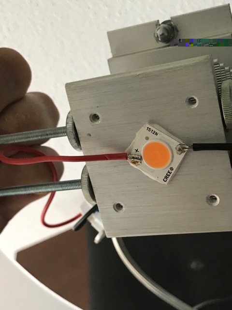

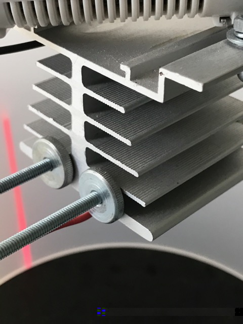

nikwest hat geschrieben:Die LED ist auf einen relativ grossen passiven Alu-Kühlkörper mit Kühlpaste aufgeklebt.
Mach von dem Kühlkörper doch mal ein Foto.

Danke für das Feedback. Die genauen Wärmeleitkennzahlen habe ich nicht mehr im Kopf. Ich dachte damals aber, dass es auch für 500mA passen sollte. Daß eine LED zu blinken anfängt, wenn sie kaputt ist, wusste ich nicht.
Ich habe mal 2 Fotos angehängt.
Ich denke ich probiere dann mal eine Nichia COB Serie 66. Das sollte ja bei 350mA auch ordentlich Licht machen. 500mA lass ich dann besser mal.
Mo, 03.10.16, 13:54
Der Kühlkörper sieht sehr beeindruckend aus. Der sollte schon reichen. Aber wie gesagt, beim maximal erlaubten Strom reicht selbst das nicht unbedingt aus. Die Nichia COB Serie 66 ist bestimmt eine gute Wahl (auch effizienter). Aber bleib bei den 350mA...

Ich betreibe hier 14 Bridgelux Vero 13 COBs bei 350mA (11W) und und 7 bei 500mA (16W) an ModuLED Nano 7050-B Kühlkörper von Mechtronix. Diese Kühlkörper haben einen Wärmewiderstand von 1.8-2.2°C/W und eine Oberfläche von 669cm².
Damit dürften sie Deinem Kühlkörper weit überlegen sein, allein schon deshalb, weil an den Kühlrippen die Luft mühelos durchziehen kann. Bei Deinem (LED nach unten) steht die Luft quasi zwischen den Kühlrippen.
