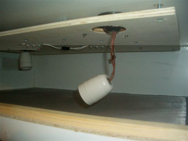

Die weißen LEDs sollen einen Abstand von 9 cm zueinander haben. Also Muster aufbringen und mittels LED Klips einbauen. So siehts von unten aus...
...so von oben, :) ich gebs zu bisschen Chaotisch, aber des ist mehr spontan wie geplant entstanden :)

Der Einbauort..
... alles verkabelt und eingebaut...
