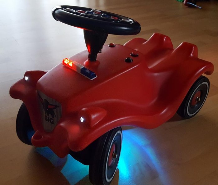

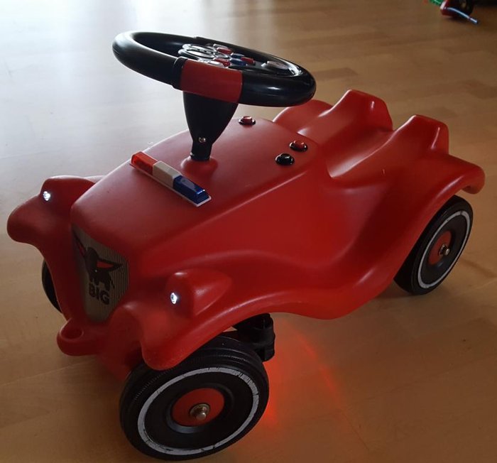

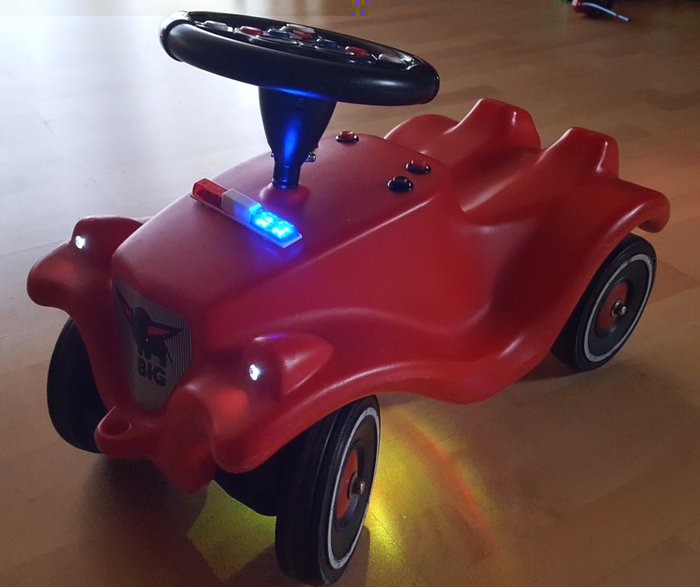

Hat auf jeden Fall so funktioniert wie es auf der Zeichnung stand. Der Akku scheint auch gut zu halten, mal sehn wie sich das ganze die nächsten Tage schlägt
Ist zwar nichts besonderes und ein ganz schöner Aufwand für ein bisschen licht, aber den kleinen krieg ich nicht mehr vom Bobbycar weg weil er es so cool findet, also hat es sich auf jeden Fall gelohnt.
Ich habe noch einen Hauptschalter unten drunter montiert und eine Ladebuchse, so das ich den Akku nicht immer rausnehmen muss.
