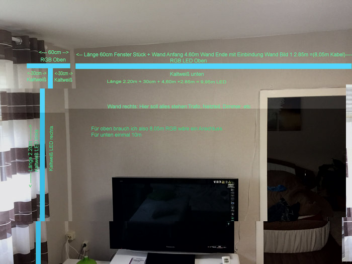

Die T Profilleisten für die Wand Bau ich mir selbst. Was mich allerdings beschäftigt ist die richtige Umsetzung der Verkabelung. Mein Budget liegt bei 300€ dafür. Ich habe dazu mal Fotos gemacht wie das ungefähr aussehen soll und ich hoffe ihr könnt mir da helfen, damit mir nix um die Ohren fliegt. Ich verstehe nicht wie ich das Verkabeln kann am besten.
Die RGB LED's auf beide Wandseite links und rechts sollen gleichzeitig mit einer Fernbedienung Steuerbar sein. Das gleiche gilt für beide Wandseiten mit kaltweiß LED’s die ich gerne Dimmen möchte. Das heiß ich werde wohl 2 Fernbedienungen brauchen. Damit ich das umsetzten kann. Kann mir wer erklären was ich benötige? Ich kann das leider nicht besser erklären Sorry dafür! Schaut euch bitte das Video kurz an und dann die Bilder. Der Blaue Balken im Bild sind die T Profilleiste wie das mal aussehen soll.

RGB Verkabelung:
Ich weiß das ich viel verkabeln muss. Kannst du mir an Hand eines Bsp. erklären wie ich die RGB Led Leisten Verkabelung von Wand Links Oben mit 4,85m Verkabeln kann. Das heißt Oben verlege ich 5M RGB Kabel, nach unten ein Verlängerungskabel von 2,50m und nochmal 3,00m zur rechten Wand da dort Trafo - Controller und Netzteil stehen soll. Bei der rechten Wand verlege ich 8.05m RGB Kabel sowie ein Verlängerungskabel nach unten von 2.50m was zum Trafo geht. Wäre das so ungefähr richtig bei der RGB Verkabelung?
Kaltweiß Verkabelung:
Bei der linken Wand verlege ich Kaltweiß unten 4.25m plus die 2.50m nach unten und 3m Verlängerungskabel nach rechts zum zweiten Trafo und Netzteil. Dazu kommt nochmal 2.50m Kaltweiß rechte Seite plus 3m Verlängerungskabel nach rechts zum Trafo.
Bei der rechten Wand sind es 10m Kaltweiß bis zum Trafo. Dazu kommt noch 2.50m Kaltweiß linke Seite. Somit hab ich da jeweils 2 Anschlüsse für Kaltweiß die von der rechten Wand kommen und 2 Anschlüsse die von der linken Wand kommen und zu Trafo gehen.
Ich hab also insgesamt 6 Anschlüsse 1x RGB Wand links und 1x RGB Wand rechts. 2x Kaltweiß linke Wand und 2x Kaltweiß rechte Wand. So wie ich das verstehe brauch ich getrennte Trafos und Netzteil sowie Fernbedienungen. Eins für die RGB Beleuchtung. Und das andere Trafo Netzteil und Fernbedienung für die 4 Kaltweiß Anschlüsse. Ist das so halbwegs richtig oder mach ich Fehler in meiner Denkweise?
Verstehe ich das richtig?
