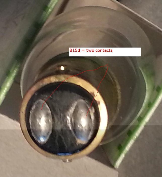

Noch eine Frage zum Adapter, hat der 1 oder 2 Kontakte am Boden?
Di, 14.07.15, 12:32
Laut dem Amazon-Angebot handelt es sich um den Sockel B15d (siehe Produktinformationen - Techn. Details).
Das kleingeschriebene d steht für double = 2 Kontakte (siehe Wikipdia: Lampensockel - Bajonettsockel).
Zitat Wikipedia:
"Der Kleinbuchstabe gibt die Anzahl der Fußkontakte neben dem gemeinsam umlaufenden Metallkontakt an.
s single (einer)
d double (zwei)
t triple (drei)
q quadruple (vier)
